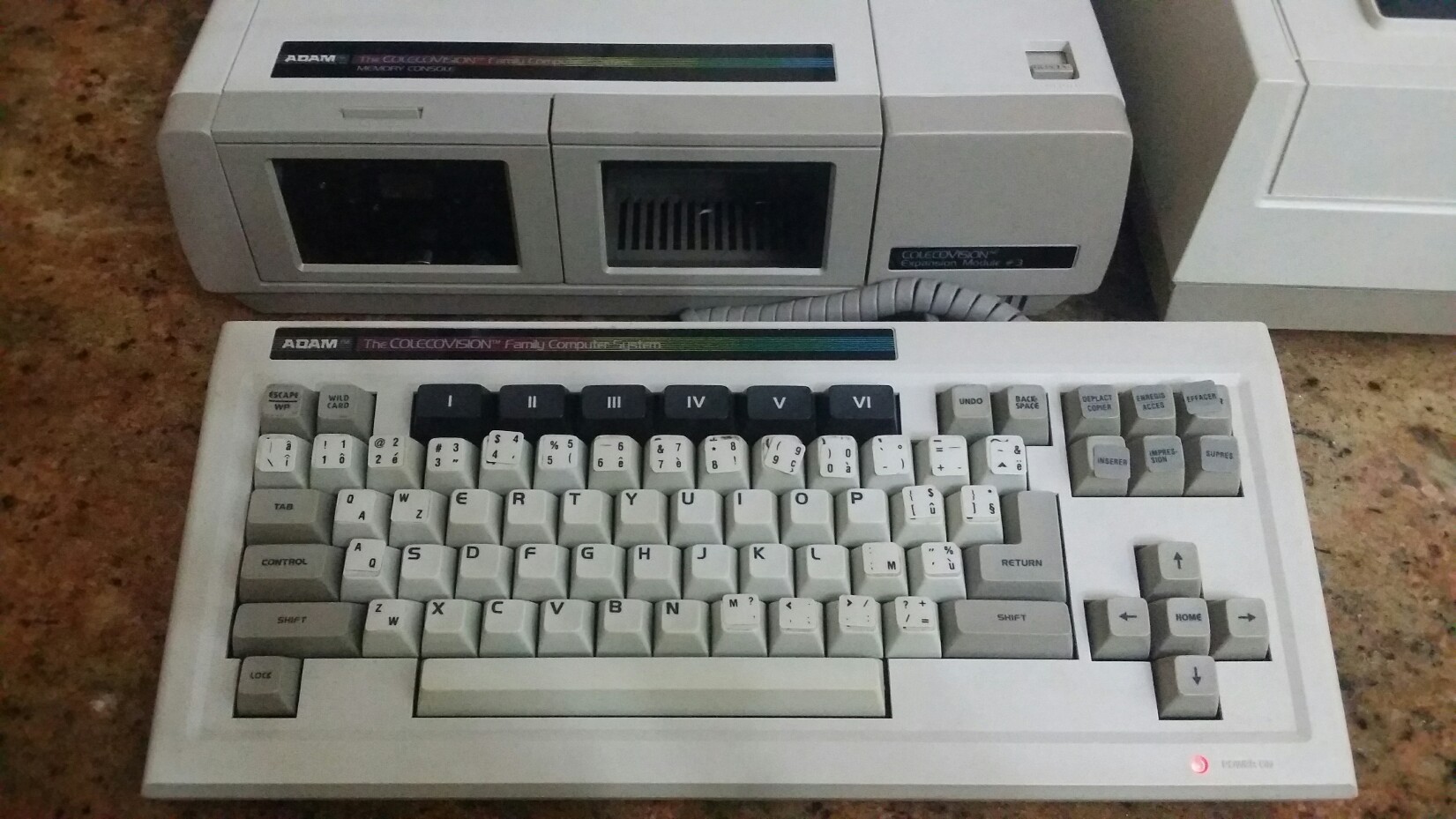

Como os he comentado la expansión viene de Francia. Si observáis el teclado veréis que sobre algunas teclas su anterior dueño ha colocado unas pegatinas con los caractéres/textos franceses y ponerlo en AZERTY. Se pueden quitar sin problemas y probablemente las retire en la limpieza a fondo que quiero hacerle. Por lo demás el teclado es QWERTY como el que estamos acostumbrados a utilizar en España y el tacto es estupendo. Tiene un par de teclas hundidas que tengo que desmontar a ver qué solución tienen.

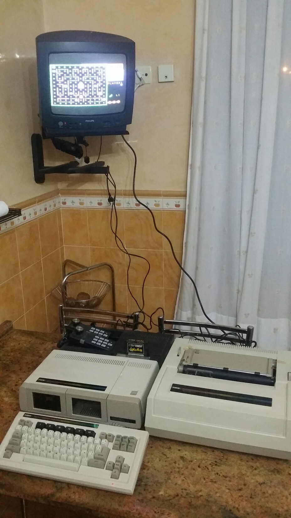

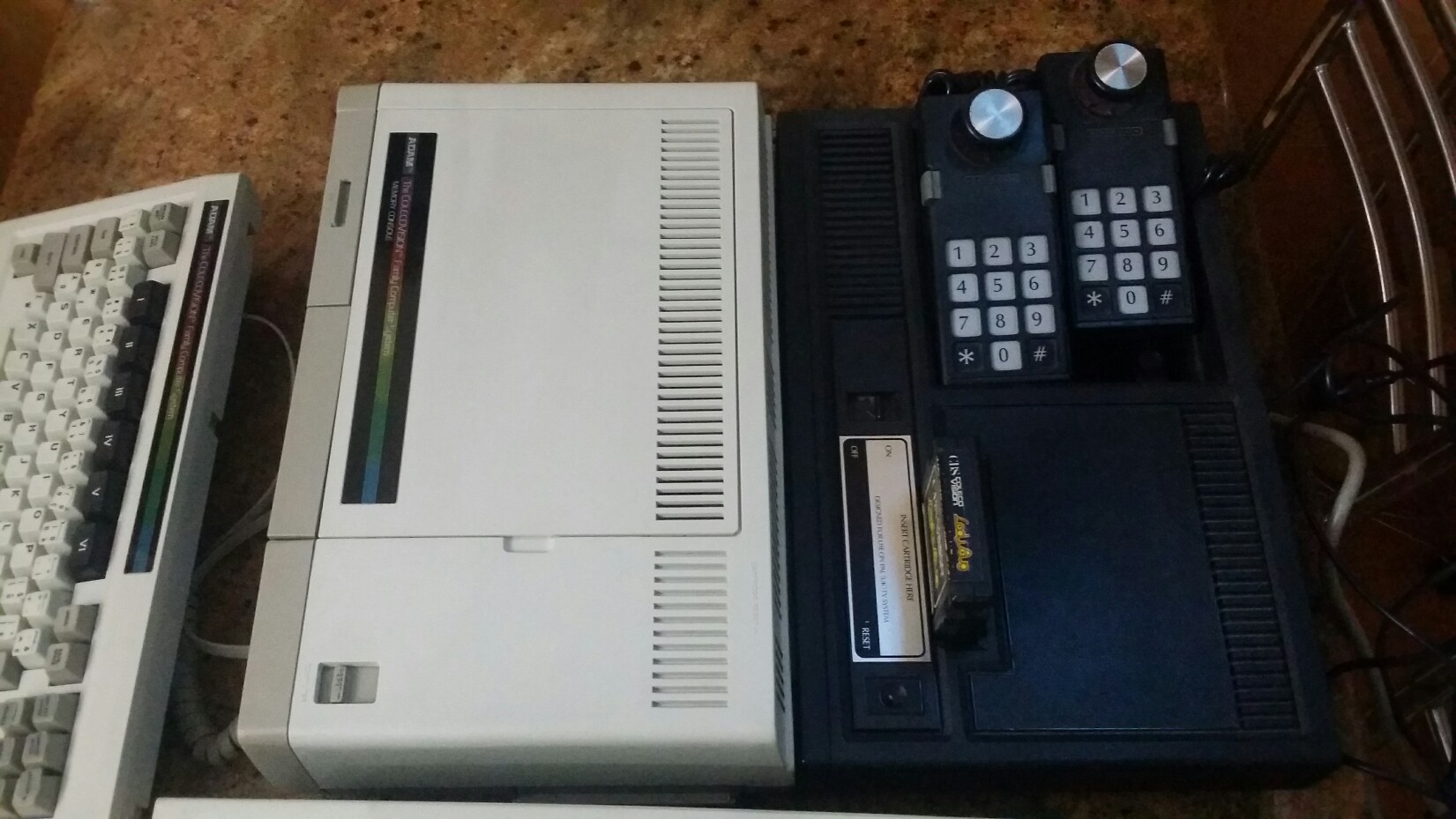

Como bien han comentado Alt y Jltursan una vez lo conectamos a la Colecovision el espacio que ocupa el conjunto es importante :shock: En la foto podéis ver como se conecta por el slot delantero de la consola. Además desgraciadamente no es posible prescindir del módulo de impresora ya que la fuente de alimentación está incorporada en ella. ¡Ojo! no hace falta conectar el transformador de la consola, se alimenta todo a través de la impresora.

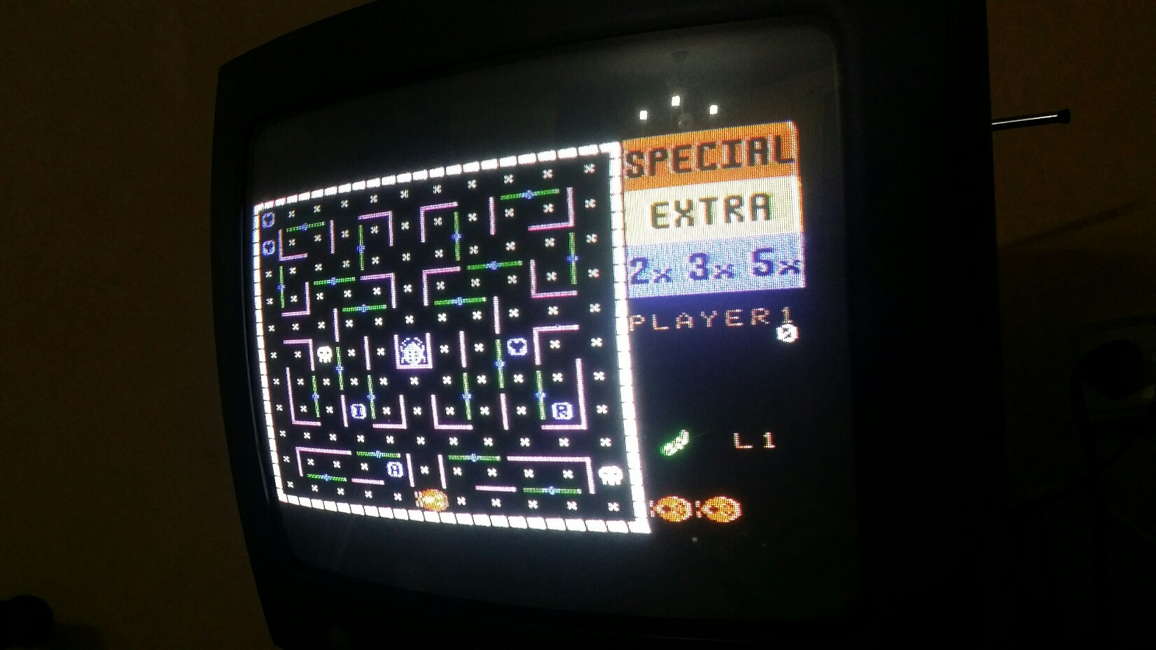

Previo a todo he sintonizado la COLECOVISION por el cable de antena (RF) en la tele de tubo de la cocina. Como todo no puede ser perfecto no me acordaba que la cosola la compré hace más de 10 años en Inglaterra por lo que es PAL UK, así que bonita imagen y 0 sonido >| Voy a tener que plantearme buscar un mod para conectar la consola por video compuesto porque si no me voy a comer los mocos. Joder, para que veáis el tiempo que hacía que no la conectaba que no me acordaba que era inglesa... :?
COLECO ADAM EM3 5.jpg (245.5 KiB) Visto 12323 veces

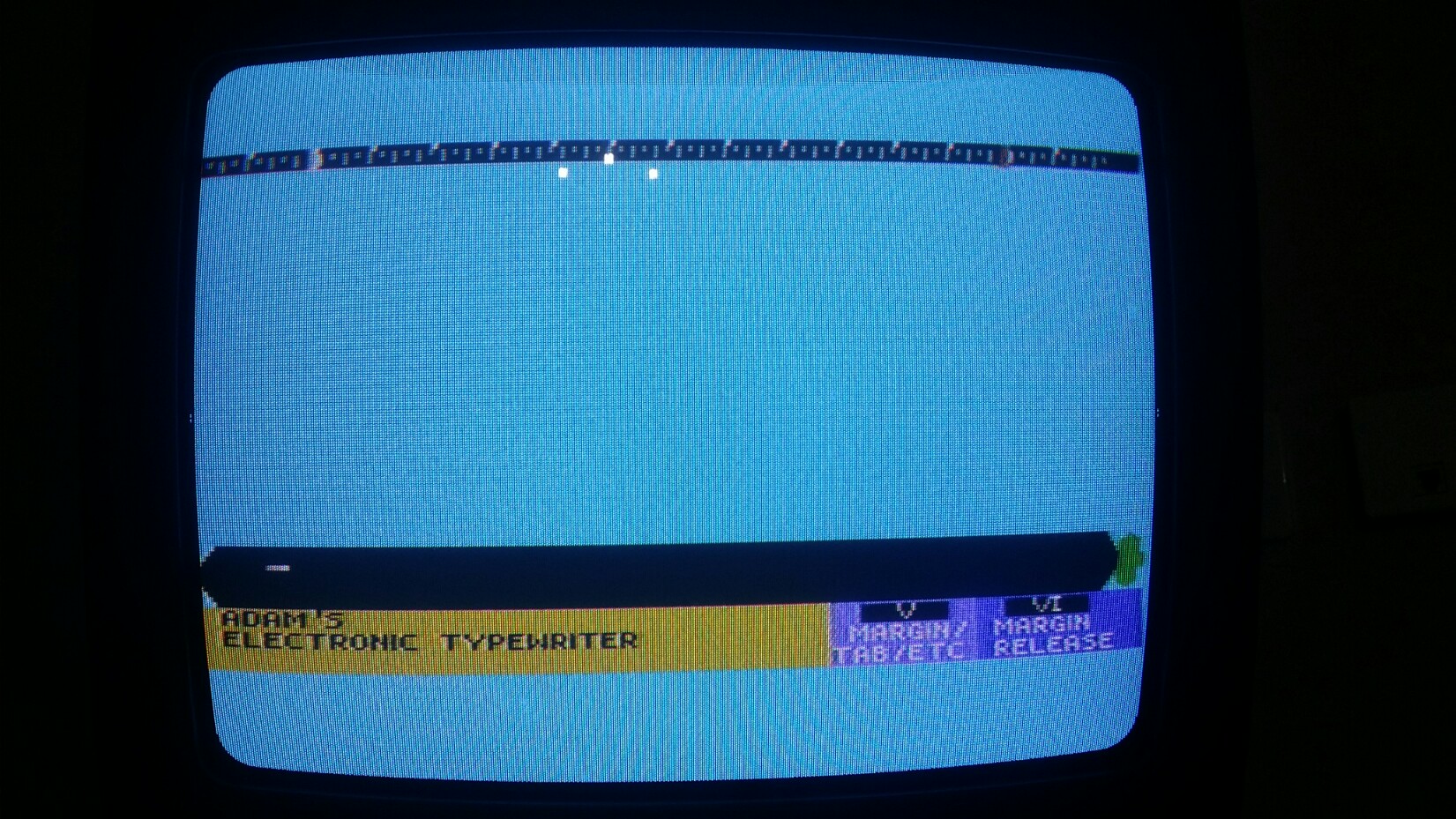

Bueno, lo conectamos todo y le damos al botón de encendido situado en la parte trasera de la impresora. ¡Funciona! :jumper: Directamente enseña el procesador de textos y la impresora margarita empieza a hacer los típicos ruidos de ajuste :D
Pulsando aleatoriamente he sido capaz de escribir y mostrar en pantalla funciones de edición. Tengo que ver como se accede al BASIC, si es a través de esta misma pantalla o tecleando algún comando. Tampoco se si tiene el BASIC en memoria o hay que cargarlo previamente como ocurre en los SHARP que lo dudo, no he encontrado información de cartucho/cinta de BASIC para el ADAM.

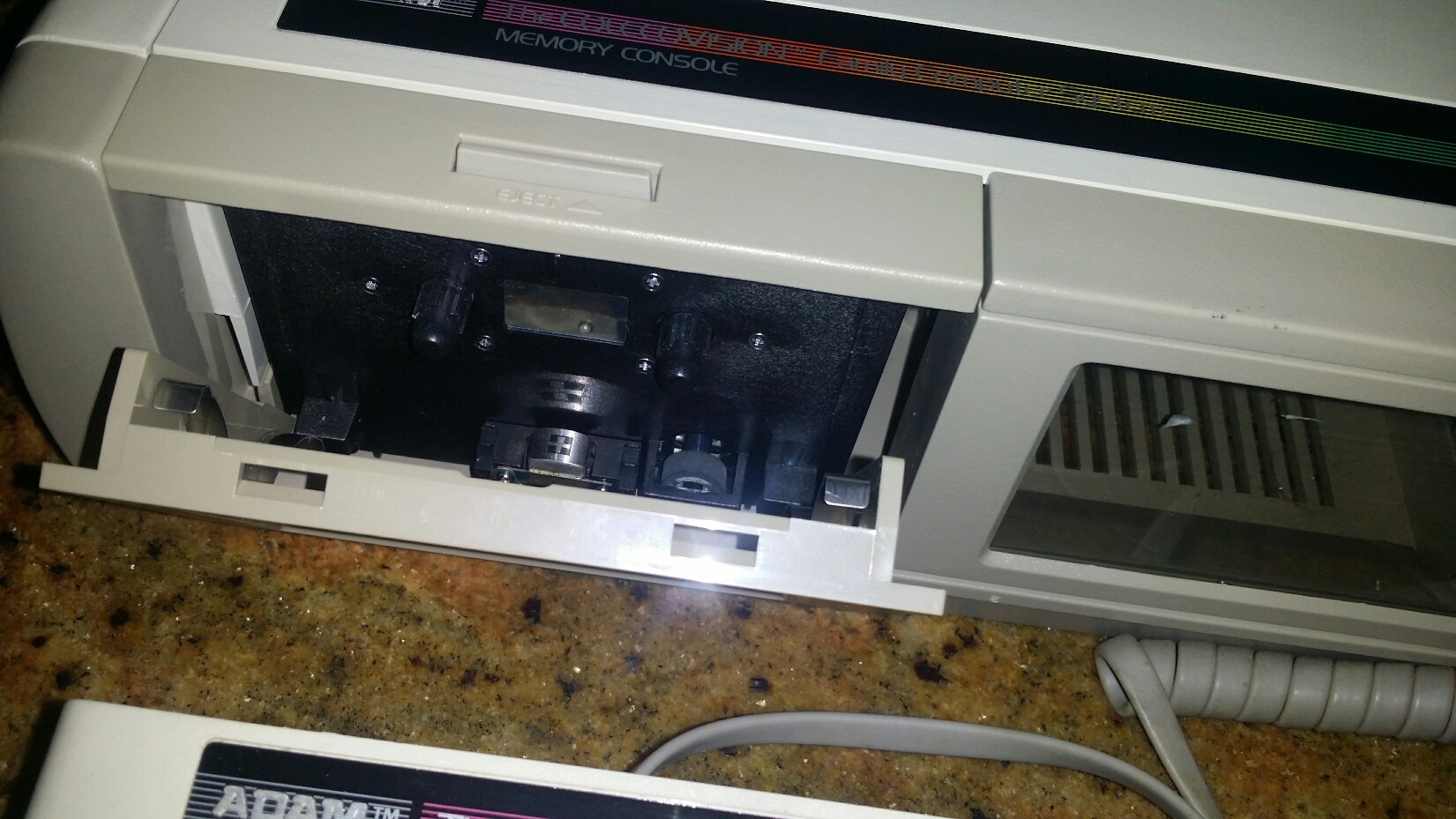

Para ver la carga de programas he visto algunos videos de Youtube y basta con insertar la cinta y pulsar el botón de reset. El ADAM detecta la cinta y comienza a cargar automáticamente. Lo malo: El ADAM no utiliza cintas de cassette normales sino unas específicas de más calidad con unas inserciones especiales por lo que si intentas introducir una cassette normal la tapa no cierra. He comprobado que funciona manteniendo pulsado una pestaña dentro de la unidad de cassette como si la cinta estuviera dentro y pulsando reset, automáticamente se empieza a mover con normalidad y la pantalla se queda en azul esperando la carga del programa :D

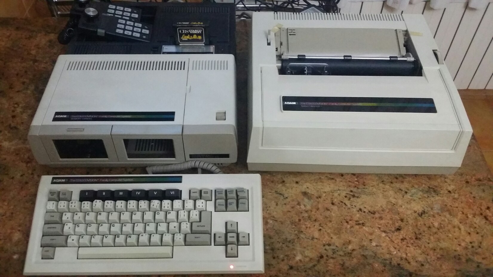

Aquí tenéis una foto del conjunto:

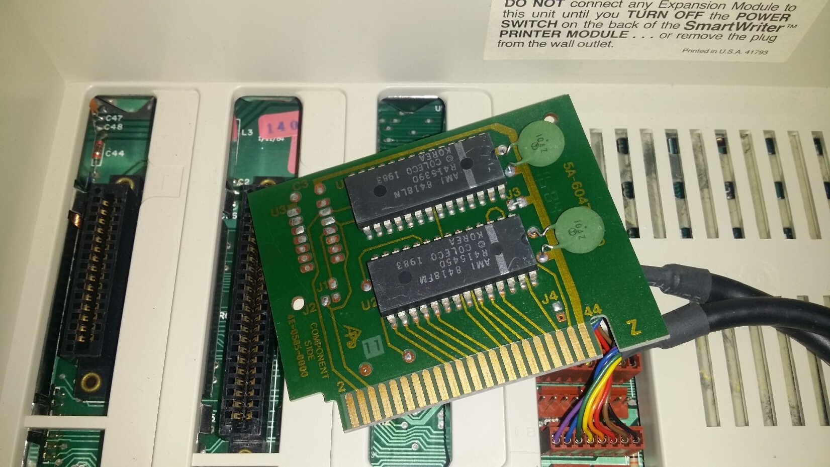

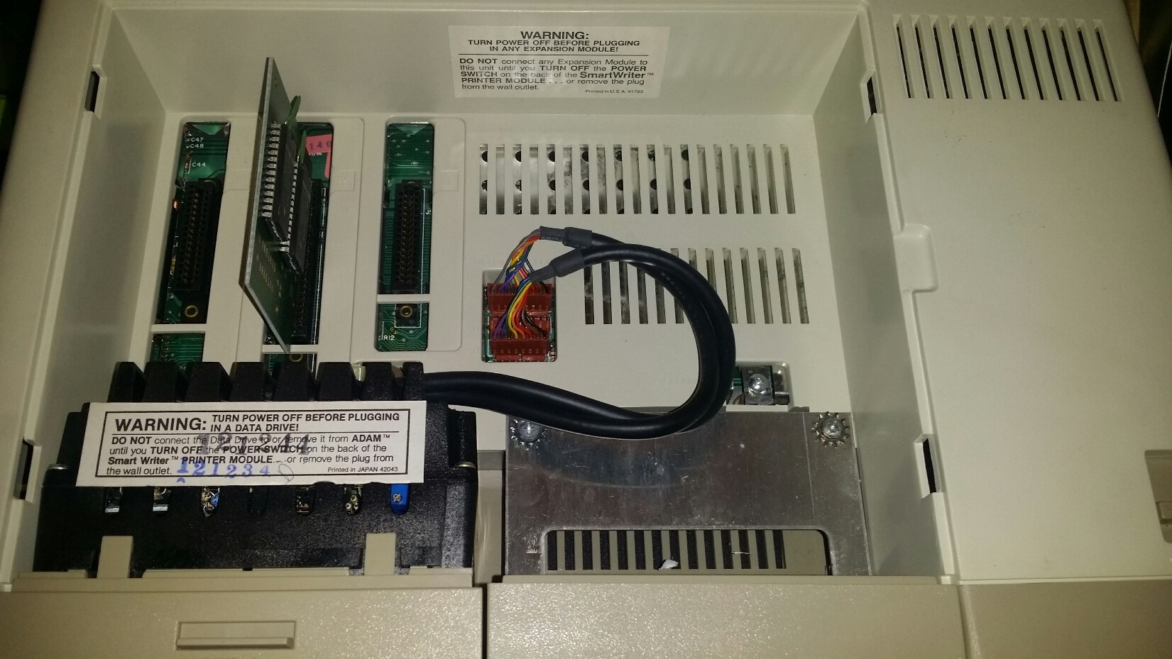

Un par de fotos del interior del módulo:
Una sola unidad de cassette con el hueco para una segunda y slots de expansión.
COLECO ADAM EM3 8.jpg (316.96 KiB) Visto 12261 veces
Imagino que será una placa con memoria.
COLECO ADAM EM3 9.jpg (367.3 KiB) Visto 12261 veces
¿Sabéis qué se puede conectar a estos slots?
