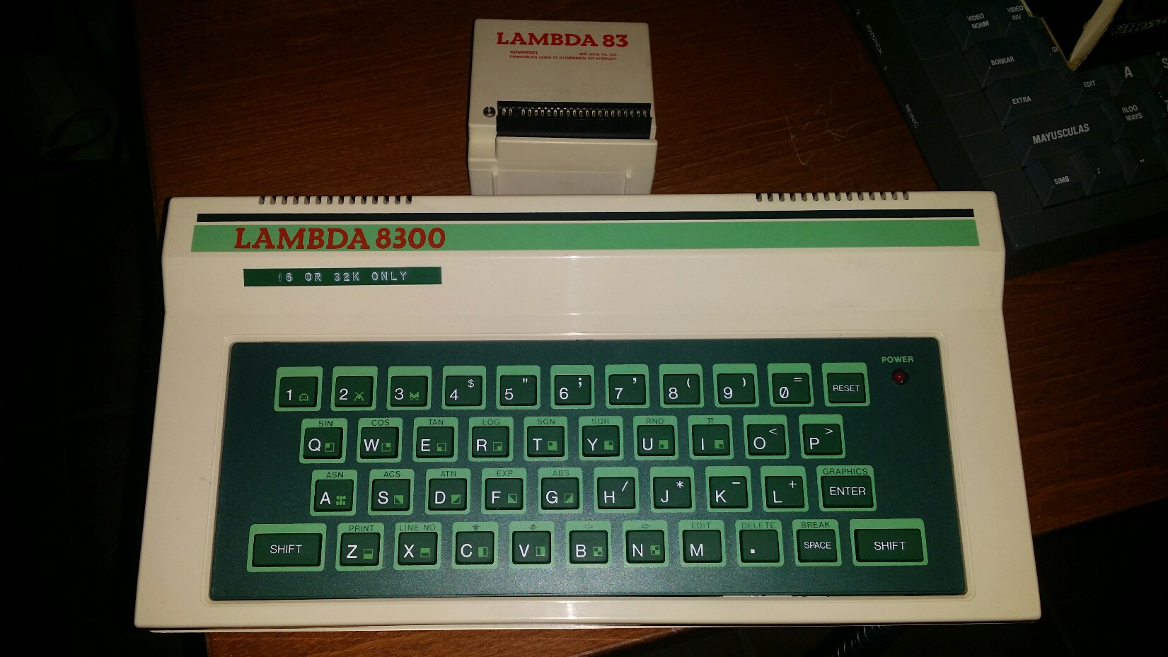

Llevaba tiempo detrás de este precioso ordenador y por fin lo tengo en casa, un Lambda 8300 :jumper:

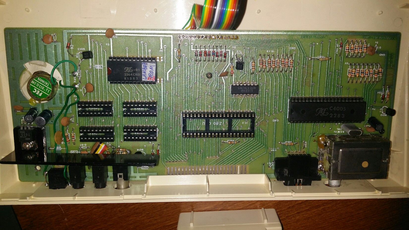

Ha venido desde Dinamarca y lamentablemente sin el Z80 ni memorias que su anterior dueño debe haber utilizado para otro ordenador. El vendedor me lo advirtió, no me he llevado la sorpresa al abrirlo :lol:
Como los chips se insertan en zócalos a priori va a ser fácil de montar y testear. ¿Sabéis alguno las memorias que debo buscar? Hay un post de Alt muy chulo de su Lambda aquí en Zonadepruebas pero no puedo enlazarlo ahora mismo desde el móvil :-8
Por otra parte tiene dos cables que salen por la ranura de expansión. No he tenido tiempo de desatornillar la placa para verla por detrás, ya os contaré :)

Y con una expansión de memoria, por lo que veo ¡Enhorabuena! :-D
La variante que tengo, el Marathon, lleva memorias MN-2114-3. Reciclo la información que aparece en este anuncio de eBay, apelando al derecho de cita:
The Intel 2114A is a 4096-bit static Random Access Memory organized as 1024 words by 4-bits.
The 2114 was a microcomputer-compatible (slow) version of the already widely used 2148/49, which was a fast (35-70ns) equivalent to the 2114. The 2114 was used in a number of popular coin operated video games like Atari’s Asteroids, Battle zone, Space dual, Tempest, Dig-Dug, and Bally/Midway’s TRON, etc. Also used in PAC-MAN and Ms. PC-MAN. The 2114 SRAM was also used in the GCE Vectrex home video game.
...y también en el AIM-65 de Rockwell, por lo que parece. No tiene pinta de ser difícil de conseguir, aunque no tengo ningún chip disponible por los cajones (si lo hubiera, te lo enviaba).

Joer! solo 8 integrados!!! que poca cosica da penilla verle la placa XD

nandove escribió:Joer! solo 8 integrados!!! que poca cosica da penilla verle la placa XD
Penica ninguna, la simplicidad tambien es bonita, piensa que con solo 8 chips tienes un ordenador completo, y si no que se lo digan a la PiZERO... :mrgreen:
Otro ejemplo la placa de la ATARI 2600, solo 3 chips... 4 si contamos la ROM del cartucho... ALUFLIPANTE...
http://www.the-liberator.net/site-files ... rboard.JPG

Después de todo es un ZX81, este diseño se estiró un poco por como implementó la RAM. Esa ULA se lo despachaba todo en su día :)
