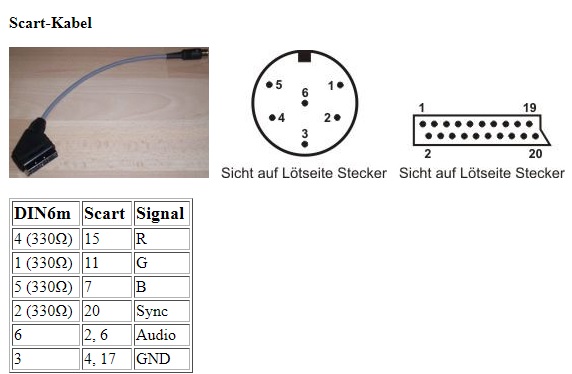

Pinout AV:
Fuente: https://www.andreas-pernau.de/Computer/ ... P2000T.htm
aqui los pinouts de las dos versiones (T y M)
P2000 - RGB-Interface T-Version, Buchse 6pol.
Pin 1 = Grün
Pin 2 = SYNC
Pin 3 = 0 V
Pin 4 = Rot
Pin 5 = Blau
Pin 6 = Audio-Signal
P2000 - RGB-Interface M-Version, Buchse 5pol.
Pin 1 = 0 V
Pin 2 = 0 V
Pin 3 = HORSYNC
Pin 4 = Video
Pin 5 = VERSYNC
Fuente: http://www.kohnke.de/p2000.htm
Pin 1 = Grün
Pin 2 = SYNC
Pin 3 = 0 V
Pin 4 = Rot
Pin 5 = Blau
Pin 1 = 0 V
Pin 2 = 0 V
Pin 3 = HORSYNC
Pin 4 = Video
Pin 5 = VERSYNC

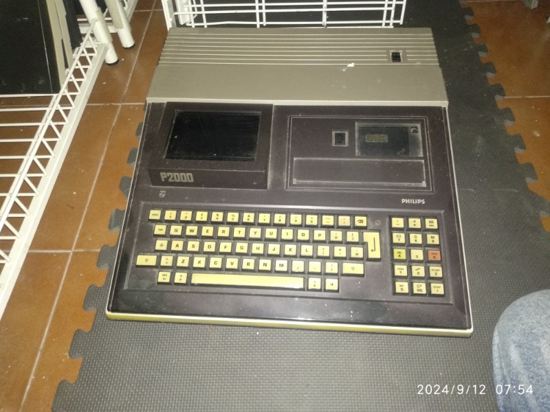

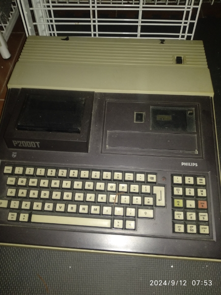

Re: Philips P2000 (T y M)
Tipo T... 2 unidades....Uno serigrafiado con T y el otro sin la T....
En la etiqueta sel n de serie es el mismo modelo P2002.... Y tiene tapado el agujero trasero del monitor monocromo
Los he de dar una limpia porque tienen polvo...y darles un poco de electrones tambien para que esten animados....
El que no tiene T creo que lo lleve alguna vez, y saque el video por RF...tengo que hacerme un cable de video cuando pueda (por eso mire los pinouts que os he puesto)
