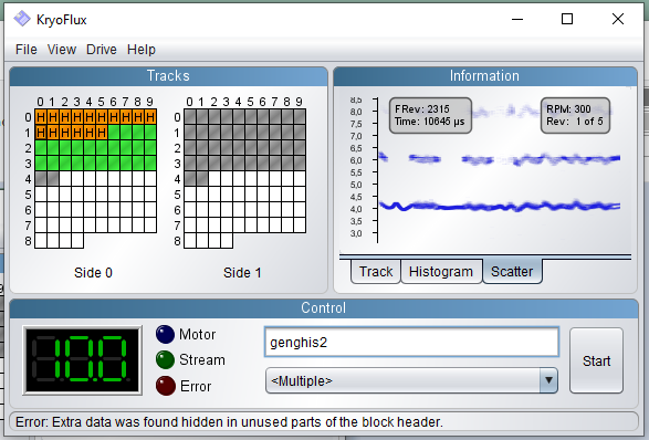

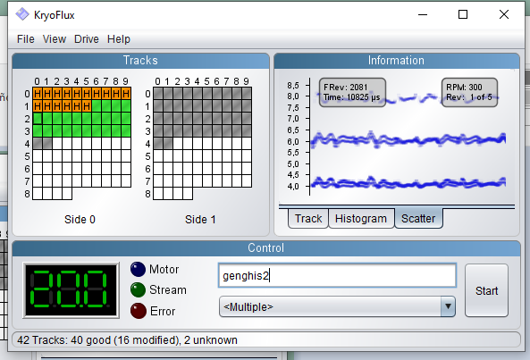

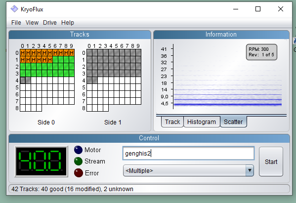

Reciclo este mensaje, también duplicado, para poner unas imágenes que no vienen exactamente al caso pero quizá aclaren un poco. Proceden del programa de asistencia en el volcado de Kryoflux, y no corresponden a un disco de 5,25" de PC de baja densidad, sino que proceden de un disquete de 3" de CPC, aunque el resultado suele ser parecido: fíjate en el diagrama de dispersión de la derecha, debajo del campo en el que pone "Information".
Esto es una pista sin formatear (track #40):
Esto es una pista a la que se ha dado formato (track #20):
