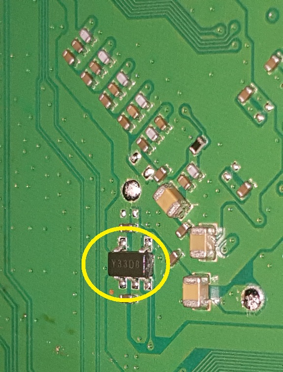

Tengo un problema con una super slim con un "transistor" de 5 patillas sot23-5 que es el que supuestamente regula al hdmi y no hay forma de saber su data ,llevo 24 horas buscando nomenclaturas y info de cual es su reemplazo ,y ya no puedo mas...necesito ayuda POR FAVOR el dichoso se llama Y33D8 de 5 pines alguien sabe?
GRACIAS
