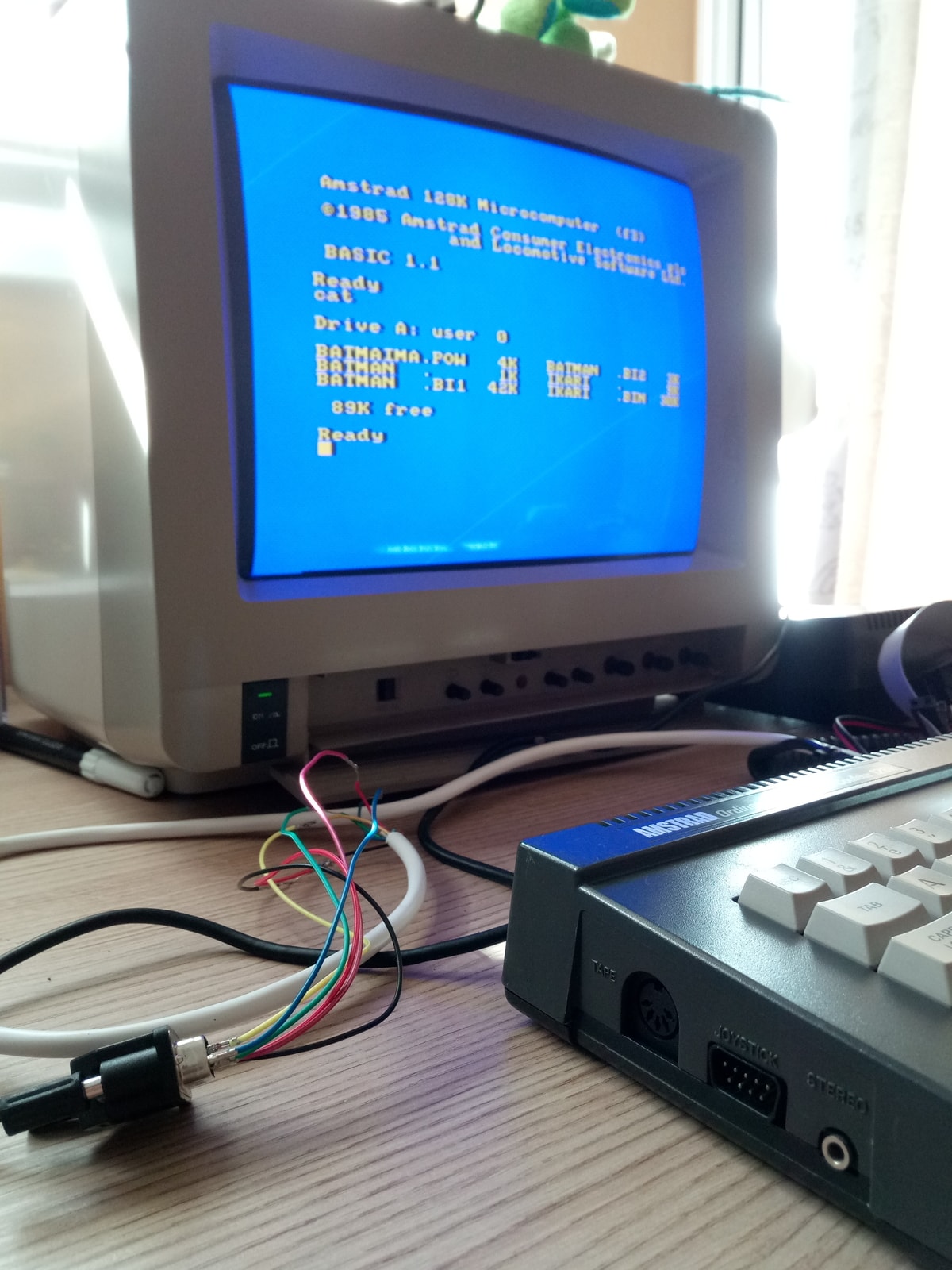

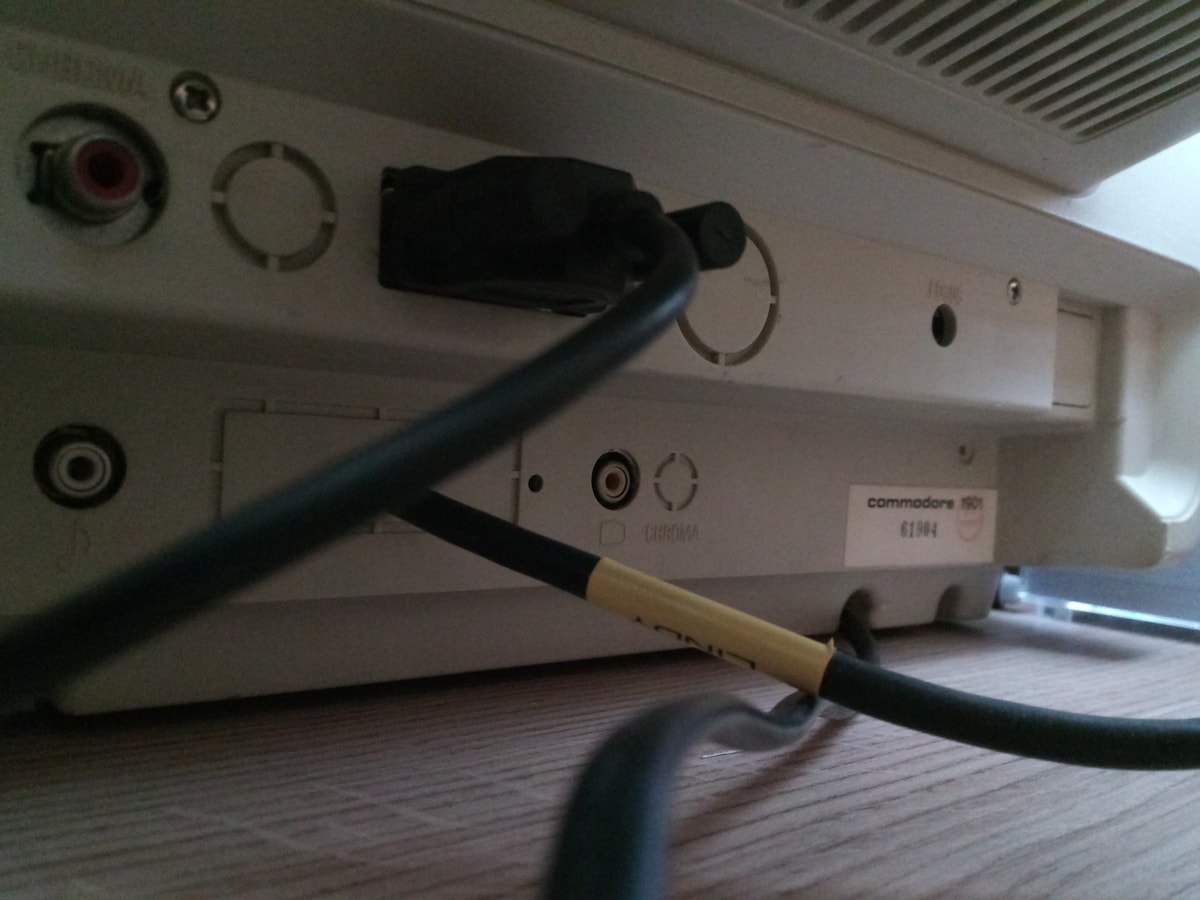

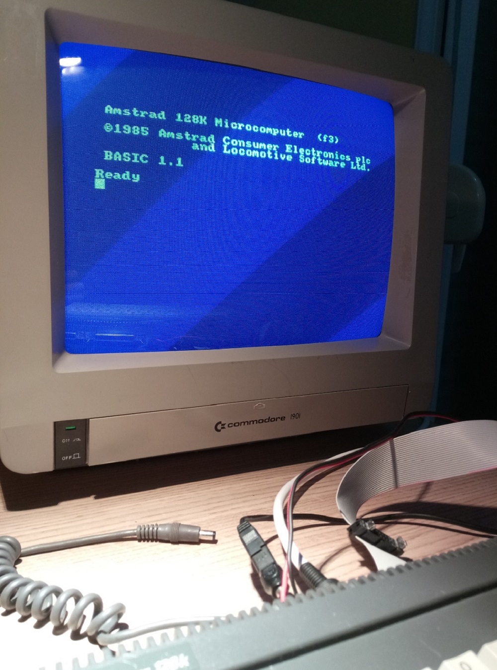

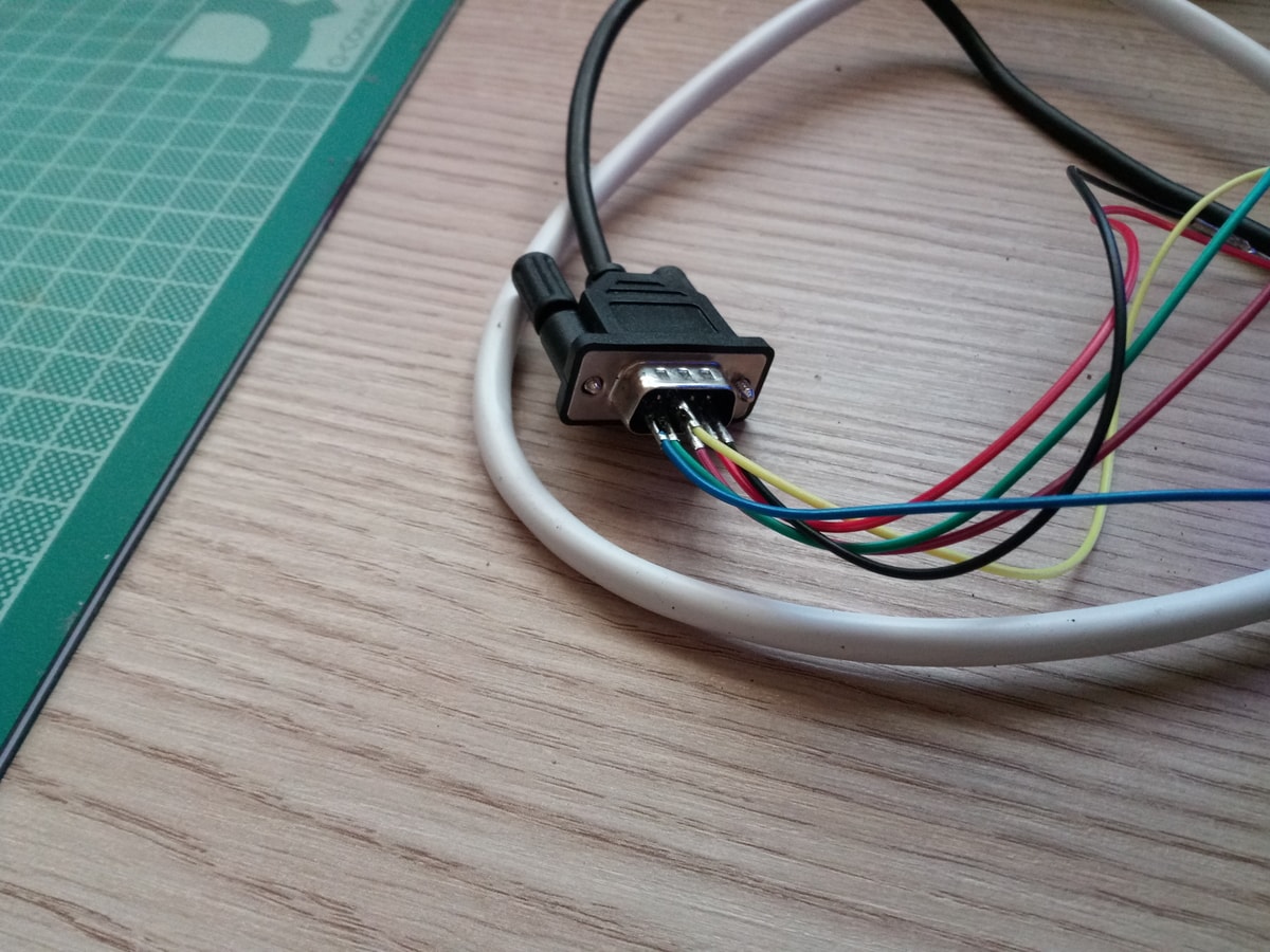

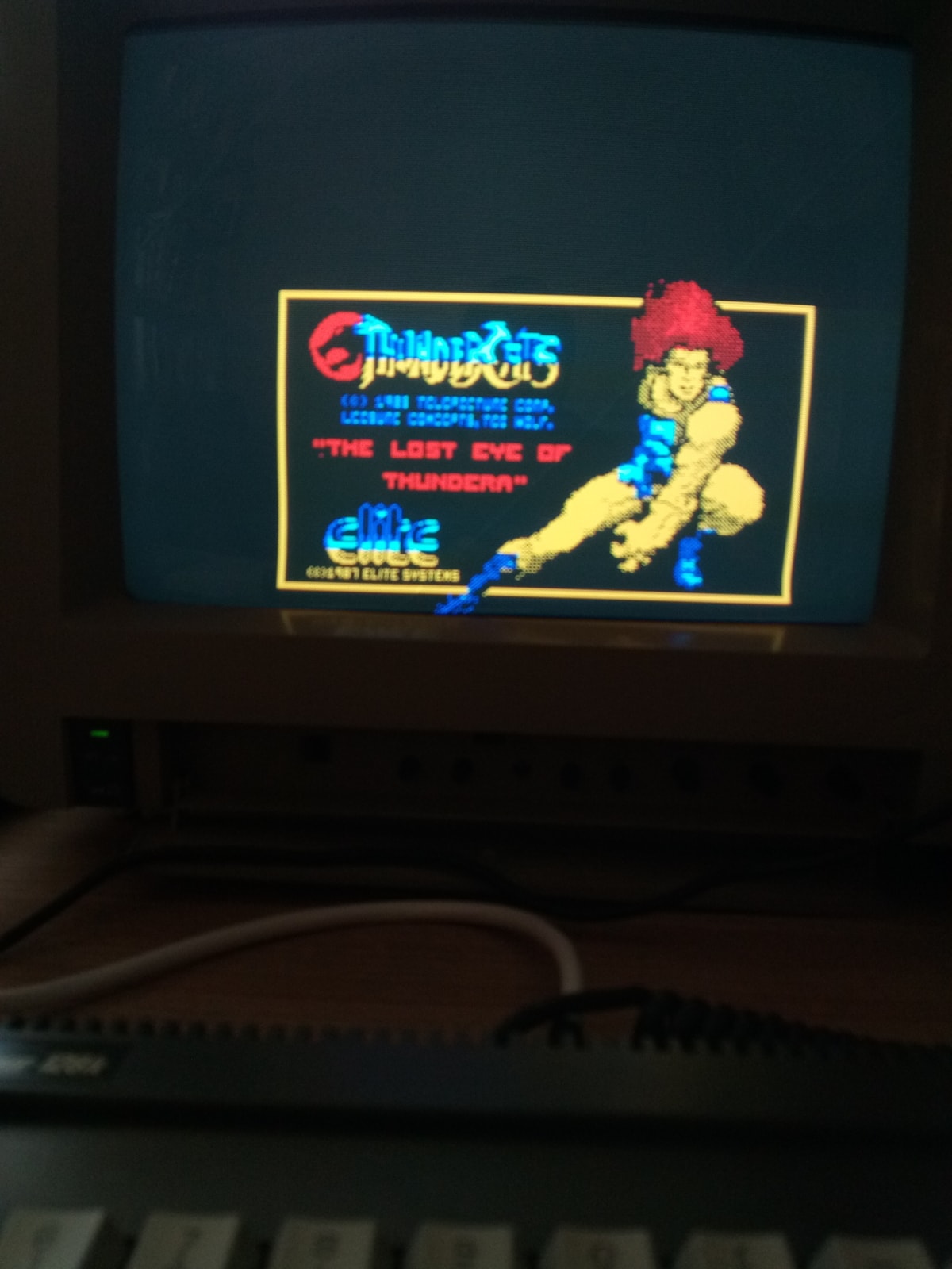

He conseguido conectar mediante un cable de DIN6 a D9 sabiendo los pines del monitor commodore, se puede ver la imagen, el syncronismo es inestable, se puede "colocar" manualmente, pero en algun momento se pierde de nuevo y al reiniciar la maquina se pierde de nuevo. He visto webs donde comentan que se puede conectar un cpc a un monitor commodore 1084 (el mio es 1901), usando el din6 del propio monitor, por tanto supongo que es posible, seguramente sea tema de voltajes en los pins... no se, el pin del sync por lo que he podido medir tiene 5V.
De todas maneras muchas gracias, a ver si puedo dar con la clave y puedo conectarlo.
Te dejo unas imagenes de lo que hice y de como se ve en el monitor.

El adaptador es perfecto, pero al final el problema es mas simple, el d-sub 9 del commodore 1901, a diferencia de otros monitores commodore, como el 1084, es digital y no analogico como esperaba, de ahi que aunque muestre imagen, esta no sea correcta, colores saturados o debilitados, sincronismo perdido.
A ver si podemos hacer alguna otra cosa, en teoria este monitor tiene dentro de la carcasa un hueco para poner scart female, con la desgracia de que al no estar soportado oficialmente, los pins estan al reves!!! Pero si se consigue cablear un scart female, este podria soportar el RGB analogico del amstrad cpc 6128.
Habra que probar a ver...

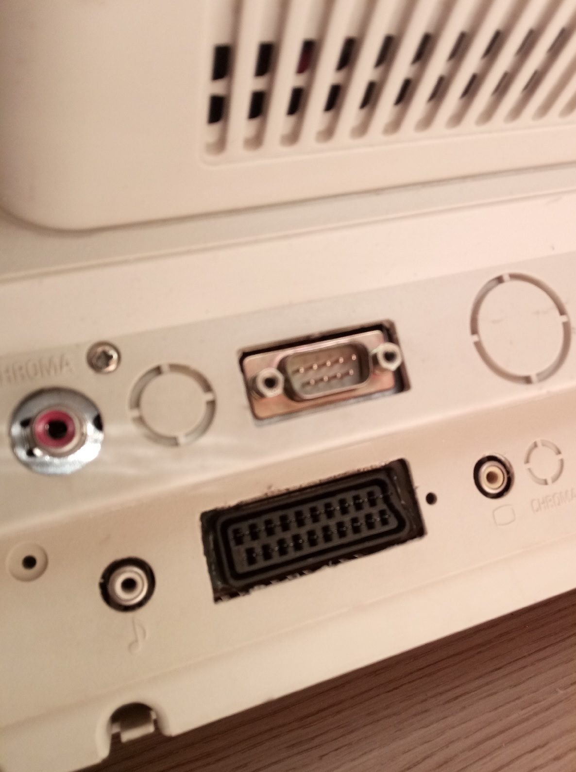

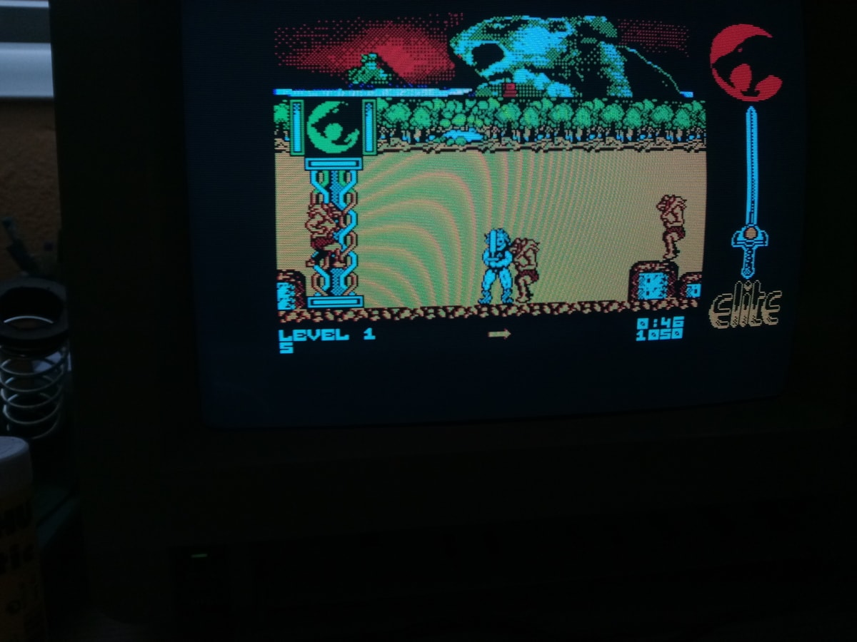

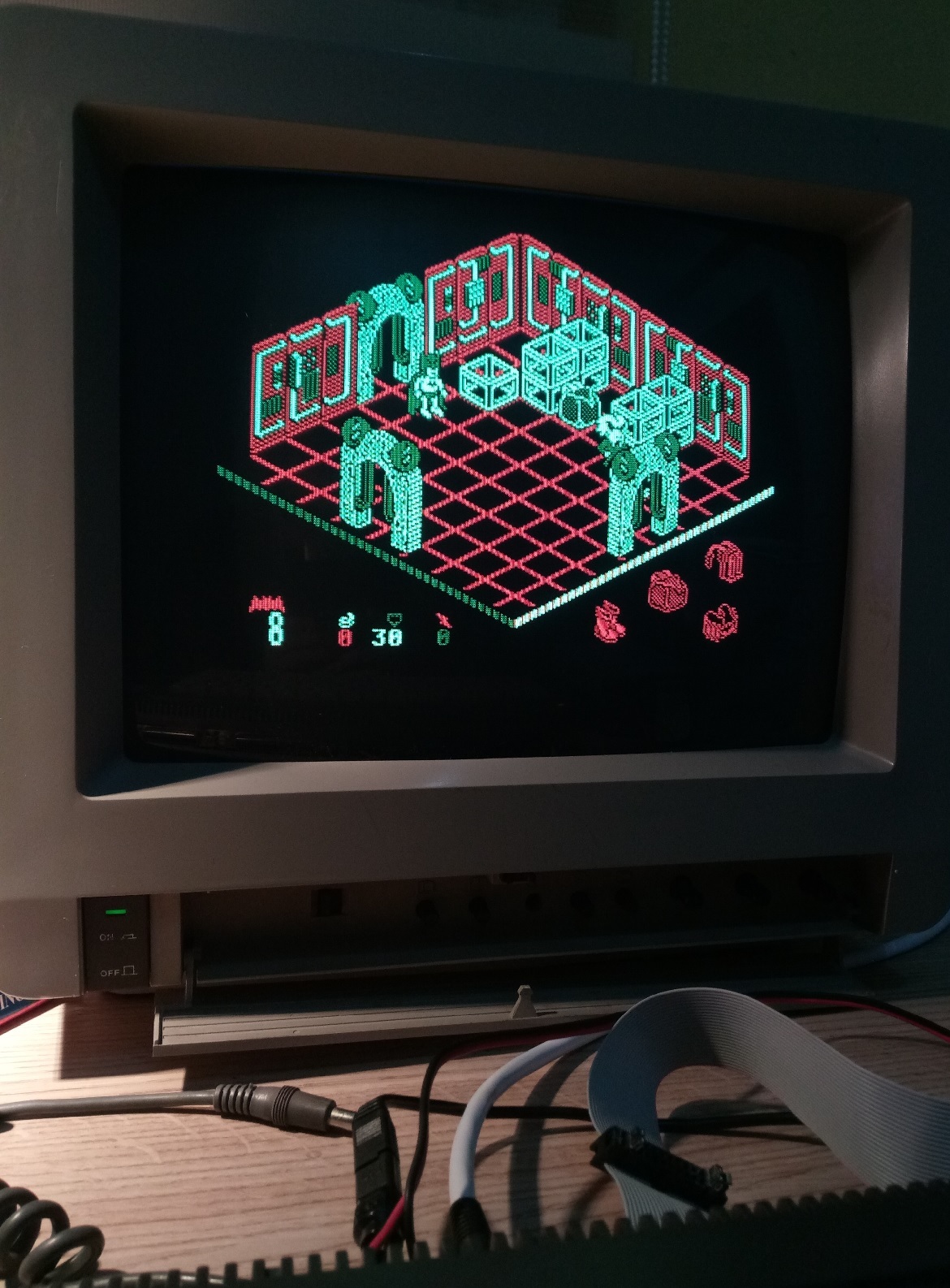

Hola de nuevo, he adaptado el monitor poniendole un conector scart (tenia el hueco en la placa madre, pero no lo usaba), de esta forma usando un cable RGB->SCART funciona perfectamente.
De todas maneras, muchas gracias por responder y por subir las fotos, el adaptador lo voy a hacer de todas formas para otros sistemas que usan RGB digital (porque este monitor tiene DB-9 digital).
Un saludo, te dejo algunas fotos.
