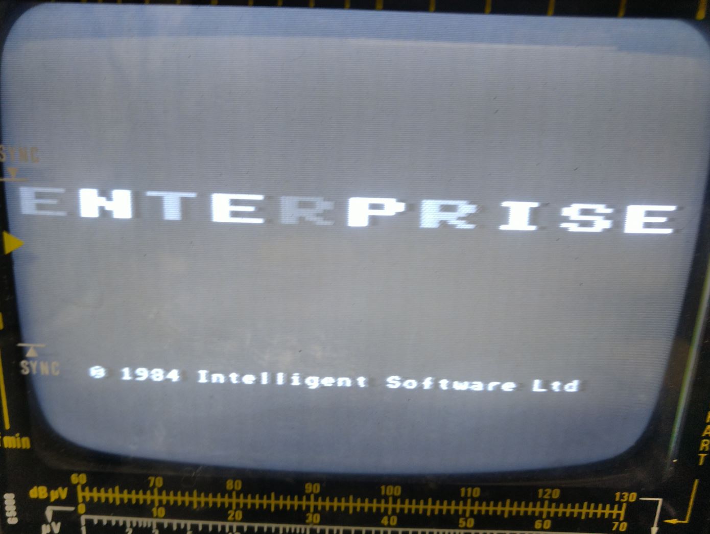

Me encuentro en el punto en que ya se ve el logo tras cambiarle los condensadores y el BC337, pero sigue con problemas de sintonización, mucha niebla y ruido de audio. Voy a ver si me hago el euroconector de marras.
- Oldcomput
- Mensajes: 2214
- Gracias dadas: 223 veces
Re: LOG de reparación: Enterprise 64
Al final es que el monitor no andaba tampoco muy fino y sí que lo pude ver bien. Voy a ver si arreglo otro que tengo que seguro le pasa lo mismo, acabo de recibir un buen puñado de transistores de repuesto ZTX651

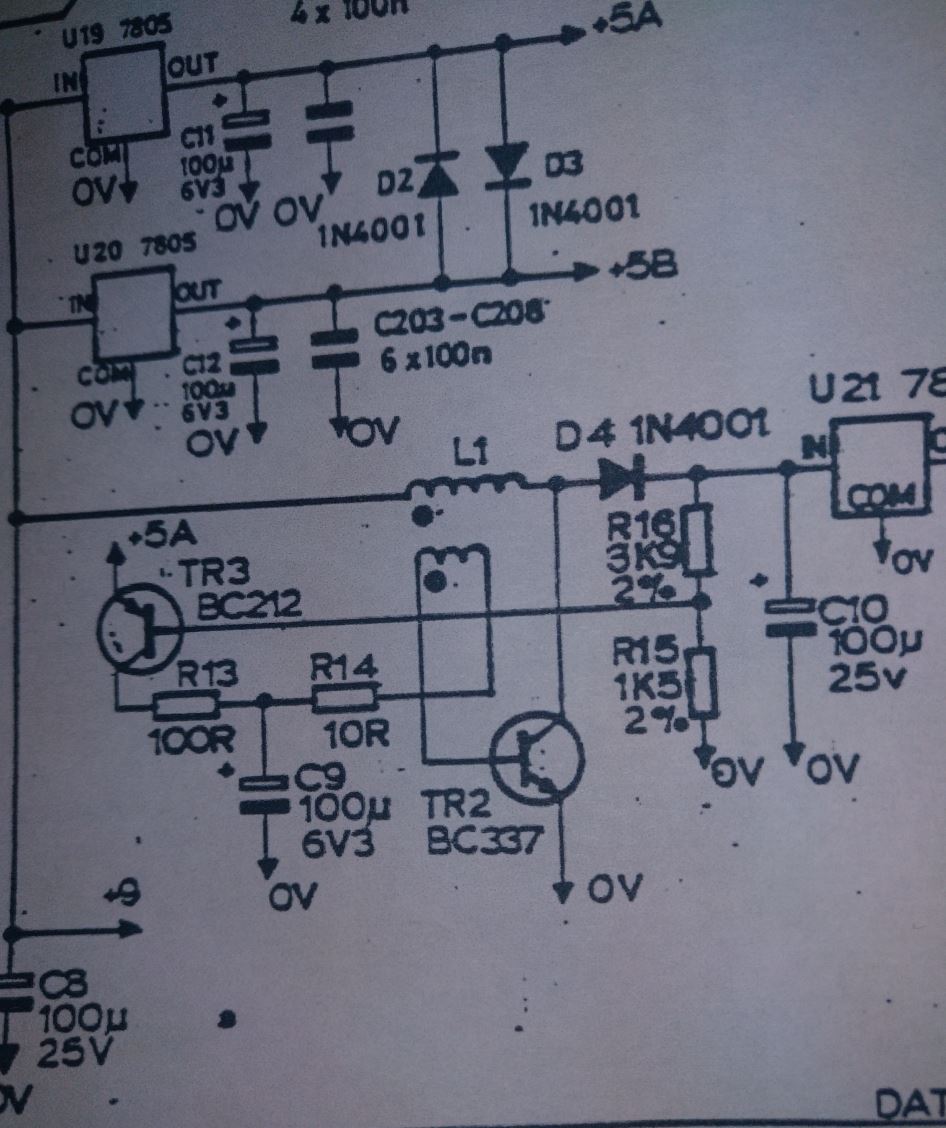

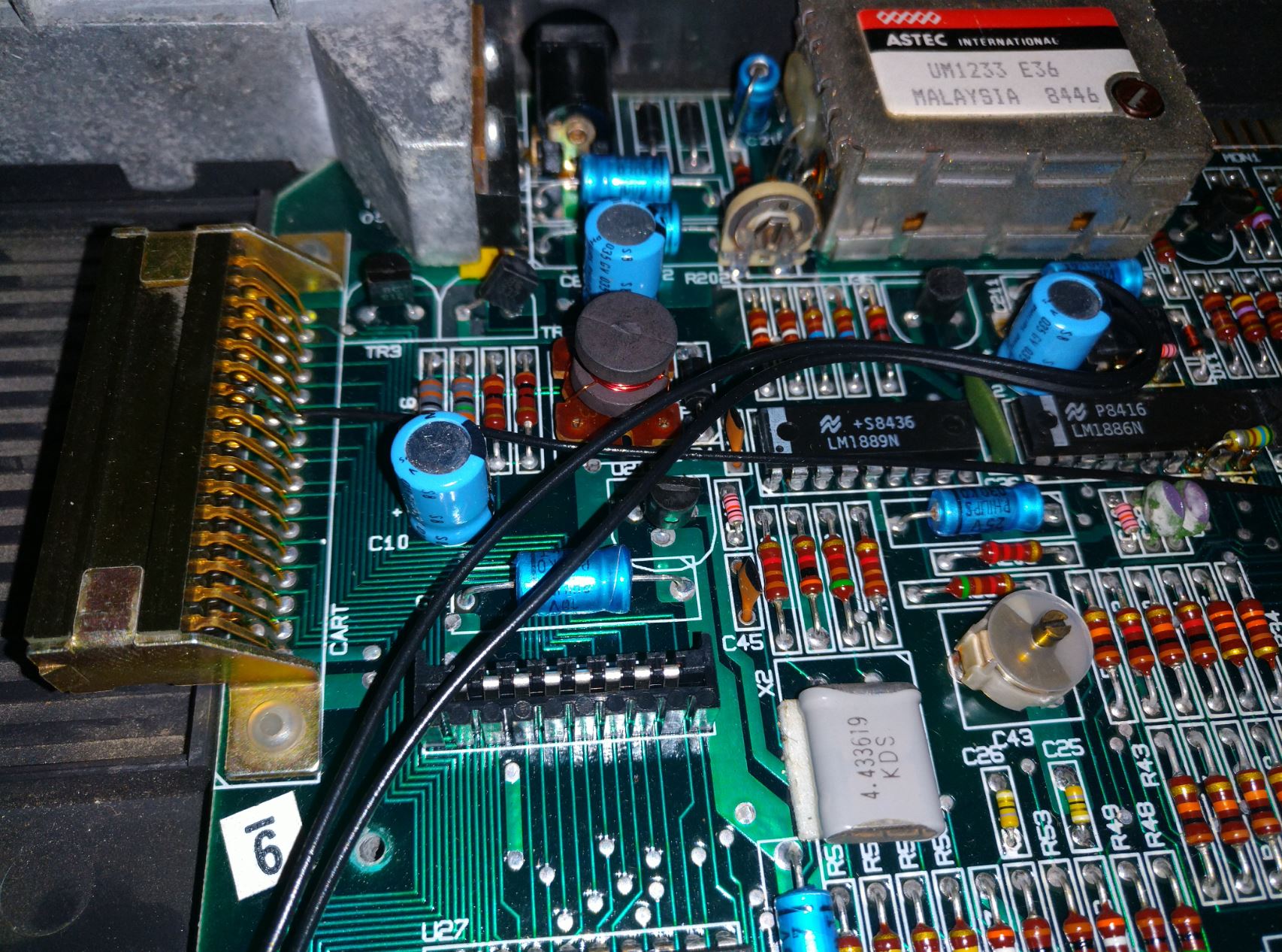

Pues el otro tiene roto también el TR2, y me asalta una duda, el C9, según foto ( es el que tiene los cables por encima ) se supone ha de ir conectado al contrario según esquema.
A alguien le ha pasado también? Está mal montado de fábrica acaso?

¿C9 tiene el positivo a masa? Eso no tiene mucho sentido, ¿no?
A ver si tengo un rato el fin de semana y puedo sacarle una foto a la placa de algún EP64. En todo caso, ¿tienes dos, y los dos tienen ese condensador así montado?

Pues, veo por internet que unas placas lo tienen al derecho, y otras alrevés. No desmontes el tuyo, que ya sabes que se parten las fajas del teclado
Y aquí está al contrario también: http://www.museo8bits.es/wiki/images/2/28/Enterprise128_mb.jpg

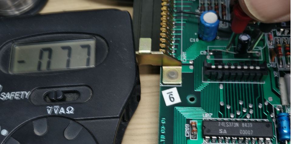

Y yo he medido con el polímetro y la parte derecha va a lo que es masa, vamos el negativo en este caso, el central del conector de alimentación.
Igual por eso se rompen tanto, si ya de fábrica te vienen así
O lo mismo yo necesito un café más y no lo ando mirando bien

Pues al final para salir de la duda, le he cambiado el BC377 y ha funcionado, he medido la tensión en el condensador, y parece que aunque en el esquema viene como negativo, hay que ponerlo como estaba en la placa, ya que el terminal que va a las resistencias tiene tensión negativa.
Ya he aprovechado y le he puesto un disipador al transistor. Igual habría que ponerle otro tipo de condensador por si acaso.

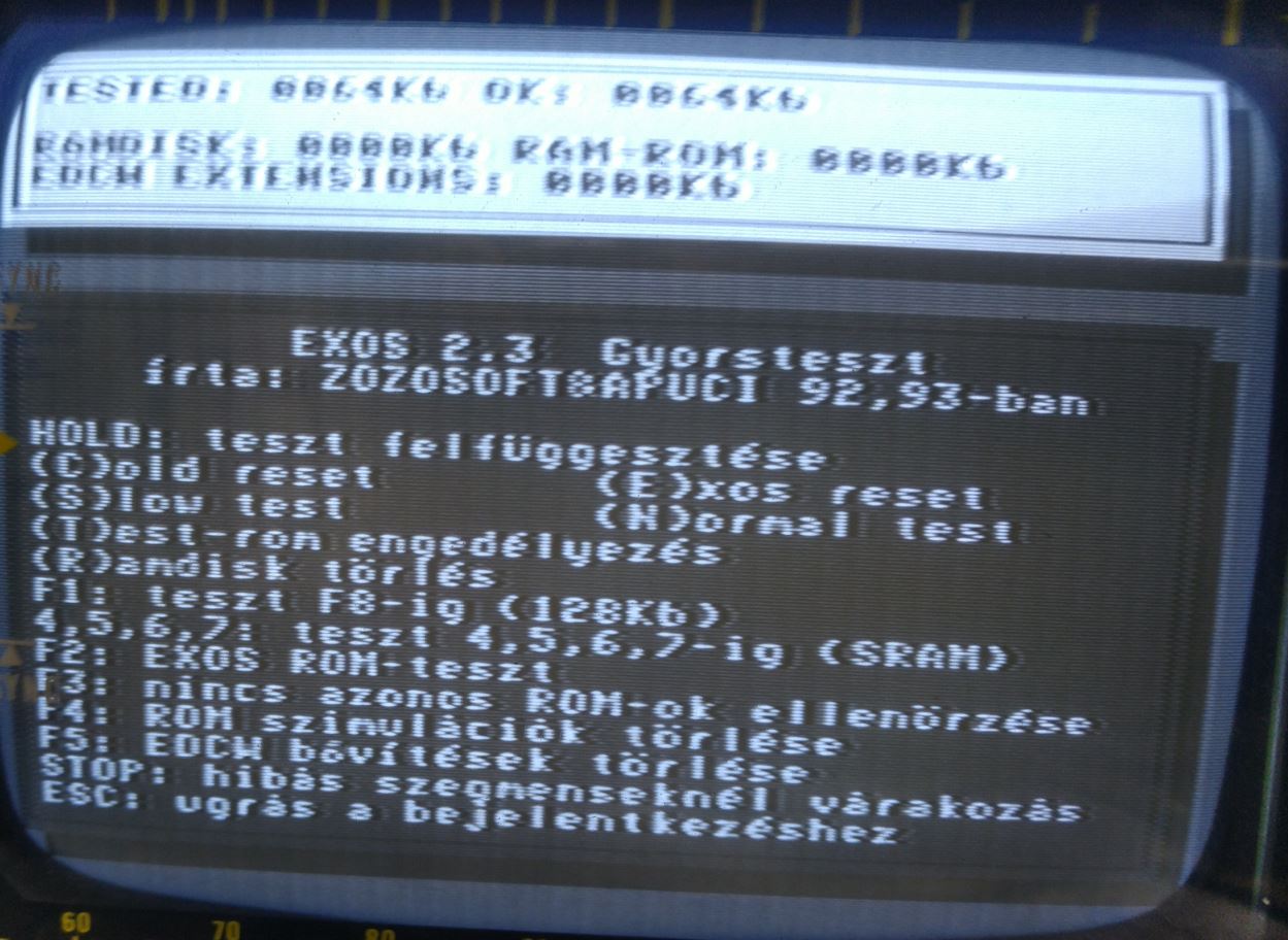

Hola de nuevo
He tenido un problemilla, porque en vez de poner la memoria grabada, puse una en blanco
Como se puede ver, funciona perfectamente
Y aquí está la placa con un montón de condensadores cambiados, y la ROM actualizada
Ya he aprovechado y he preparado los zócalos por si aparece alguien que tenga la ampliación de memoria y tenga a bien compartirla
