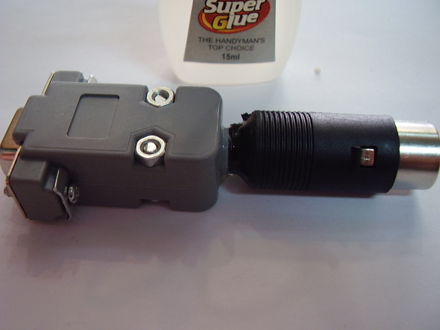

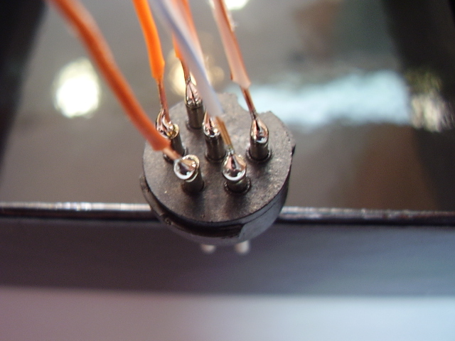

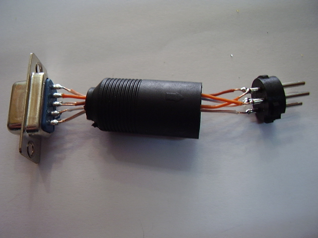

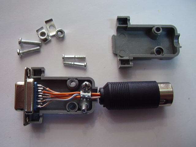

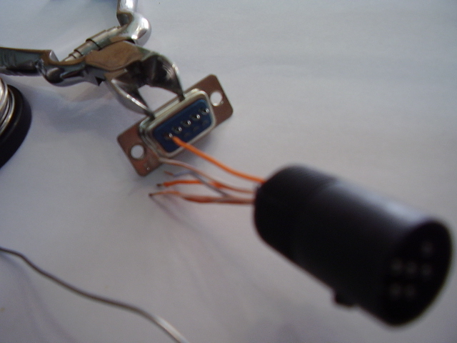

Por el título puede parecer una cosa extraña. El caso es que quería ver funcionar mi CPC 464 que me compré hace un tiempo, y en lugar de hacer el cable RGB tradicional me he decantado por emplear una solución más universal.
Esta solución consiste en emplear un conector DB9, al cual se le puede enchufar directamente un cable RGB Scart, o bien un cable de video compuesto en una miniplaca basada en el AD724. En realidad estos cables (el de RGB y el compuesto) ya los tenía hechos de otro proyecto, por lo que dicho adaptador DIN6-DB9 ha sido la solución más sencilla y efectiva.
El detalle de la construcción de estos cables está aquí:
http://zonadepruebas.com/viewtopic.php? ... =40#p18462
En teoría se pueden enchufar estos cables universales a cualquier máquina que dé salida RGB sólo haciendo un adaptador de este tipo, con la única condición de que tengan una señal de alimentación de 5V.
El caso es que el CPC no da esos 5V por el conector, pero por suerte hay un pin que no usamos, el pin central, con lo que haciendo un sencillo puente se consigue alimentar ese pin con 5V. Hay que desoldar los extremos de las resistencias R134 y R136 que dan al pin 6 (central) del conector DIN6, y puentear 5V en el agujero que queda libre de cualquiera de las mencionadas resistencias. Yo lo cogí de una que había justo abajo, no sé si la R138 ó R139.
Una vez tengáis hecho este sencillo MOD, estos son los pasos para la construcción del adaptador, las fotos lo explican todo:
