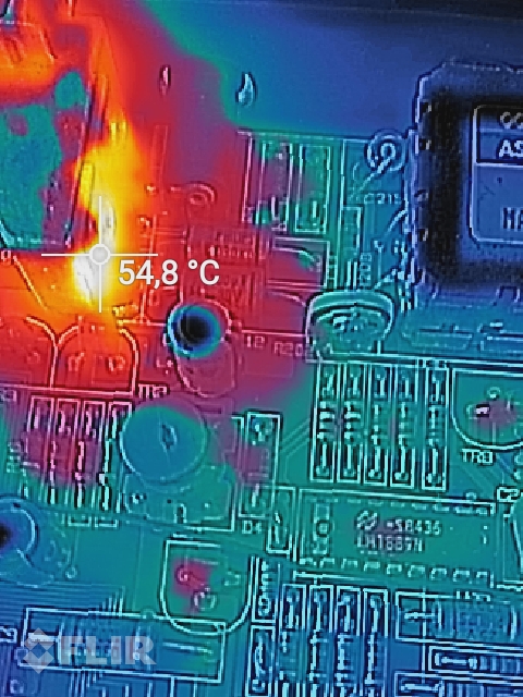

El problema de la máquina es que aparentemente no funcionaba. Al enchufarla se ve que el led de power se enciende y que el radiador se calienta (del par de 7805 que lleva para sus 2 líneas de +5v).
Tras algunos intentos por la salida RF, se consigue esto:
Una señal en blanco y negro con lo que aparenta ser un problema de sincronismo...
Me estudio un poco los esquemas, a lo que llego, porque no soy ningún experto en electrónica. Gracias a que los húngaros recibieron muchos de estos aparatos al final de su vida, tenemos buenos esquemas en algunas de sus webs, así como fotos de las placas, etc.
Podría haber un fallo en el módulo RF, pero primero compruebo tensiones. Las 2 líneas de +5v (+5A y +5B en los esquemas) están correctas, pero la de +12v presenta problemas, parece que está en unos 6,5v. Me extraña que haya algo que chupe tanta corriente como para bajarla tanto, así que miro qué cosas necesitan +12v, entre ellas, destacan los dos LMs, LM1889 y LM1886, que una vez combinados obtemenos una señal con luminancia, B-Y, R-Y, PAL a partir de RGB TTL, y mezclando el audio obtenemos una salida apta para el modulador RF.
- Esquema de la sección de alimentacion y otras: http://ep.homeserver.hu/Hardware/PCB/Picture/EP64-1.jpg
- Esquema de la sección de video y otras: http://ep.homeserver.hu/Hardware/PCB/Picture/EP64-3.jpg
Compruebo entonces primero los transistores implicados, que al más puro estilo del spectrum, lo tenemos en este caso con TR2 y TR3. Compruebo que TR2 (BC337) está frito.
Lo cambio por otro, pero empieza quemar y se peta en cuestión de segundos. Veo que C10 (electrolítico de 100uF junto al transistor) está totalmente hinchado y aprovecho para cambiarlo. También cambio el BC337 por un ZTX651, aprovechando que me quedaban unos cuantos de reparaciones de spectrums. Este aguanta 2A, y tras estos dos cambios, aguanta.
