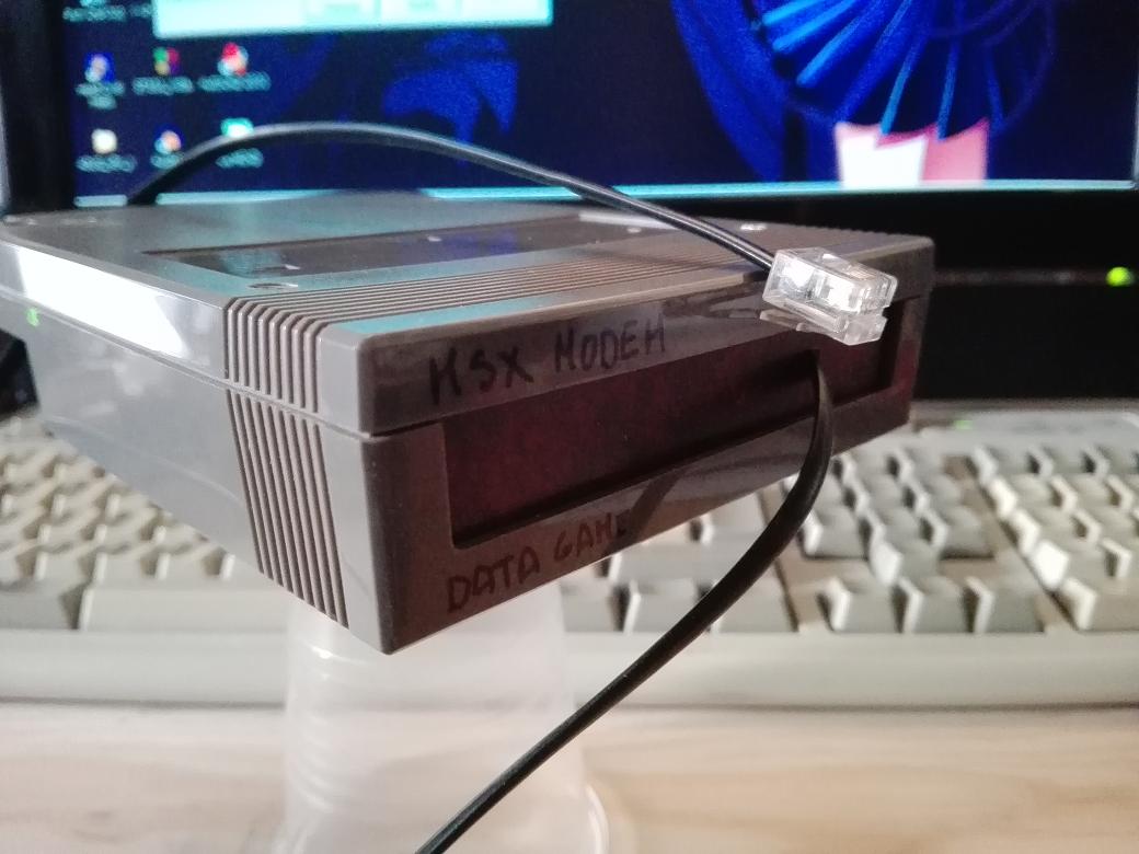

Mensajepor xgipe » 26 Jun 2019, 19:40
Llevo unos días cacharreando con...

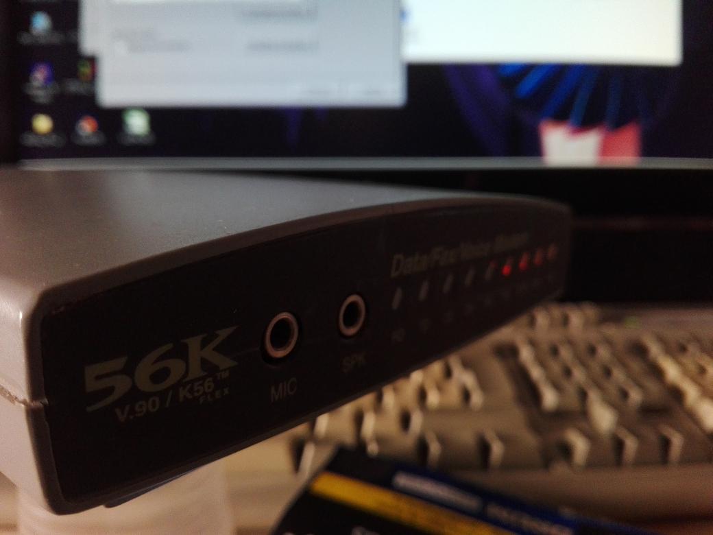

y es que he conseguido "resucitar" un modem MSX brasileño, con el que he accedido a línea y llamado (por PULSOS) a mi móvil, tras investigar cómo podía sustituir el cable cortado que traía instalado.
Ahora me queda solucionar el tema de simular la línea para que el MSX marque un número y el 56K responda... lo siguiente será ver las posibilidades de conectar algún tipo de servicio Telnet o montarme una BBS propia :carta:
