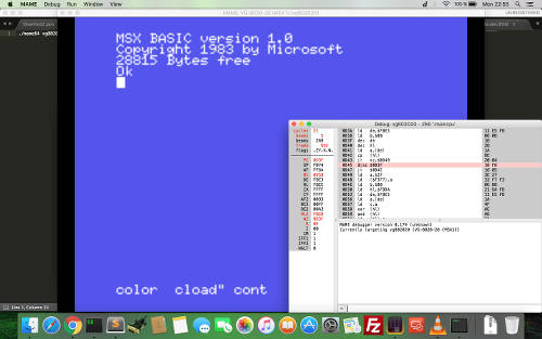

Hola chicos. Debido a un serio bug que he encontrado en la versión anterior del 26 de Noviembre, he eliminado la descarga del TZX2WAV de la página 12 de este hilo y la he sustituido por esta nueva beta del 5 de Diciembre. El error hacía que no interpretase bien la bandera de "endian" de ciertos ficheros, y por ejemplo fallaba en esta versión del Stardust que equivale a la versión subida en la página 9, pero con el nuevo formato sin diccionarios.
Por cierto, aprovecho para preguntar si alguno sabe activar un debugger en el openMSX, ya que el blueMSX no admite WAV y quiero mirar unas cosas. El MESS no lo he probado nunca, desconozco también si tiene debugger para MSX.
Gracias y saludos.

Por lo menos en MAME 0.179, si que hay debugger en MSX.
Arraáncalo con -window -debug y lo tendrás disponible.

El debug en el openmsx es independiente, al menos en linux, es un paquete que se instala a parte.

@BlackHole, el Debugger lo tienes aquí:
http://openmsx.sourceforge.net/temp/ope ... apshot.zip
Por cierto, al convertir a ".Wav" el "Army Moves" yo no soy capaz de cargarlo en el OpenMsx. Voy a ver si con otra configuración puedo.
Gracias & Saludetes.

Hola de nuevo:
Estoy pegándome con el MAME ya que comentáis que puede cargar también ".WAV". De hecho el MAME viene con su propia Utilidad "Castool" para convertir binarios a ".WAV". No obstante no soy capaza de cargar nada en el MAME. A lo único que soy capaz es a que me ejecute la Configuración de un MSX (¡qué trabajo me ha costado......saber cómo se hace y encontrar la bios del MSX en cuestión!)
Por ejemplo os podéis descargar la Bios del Sony HB-20P desde aquí:
http://www.planetemu.net/rom/mame-roms/hb20p-1 (pulsáis en "Telecharger")
Luego para ejecutar el Mame hacéis (desde consola ms-dos):
mame64 hb20p
(en mi caso uso el Ejecutable Mame de 64 bits, por eso lo de mame64) y tras esto os muestra una pantalla, pulsáis espacio y os carga el MSX.
Ahora lo que no sé hacer es cómo cargar un Fichero ".WAV"
¿Alguna idea?
mame64 hb20p
¿Alguna idea?
