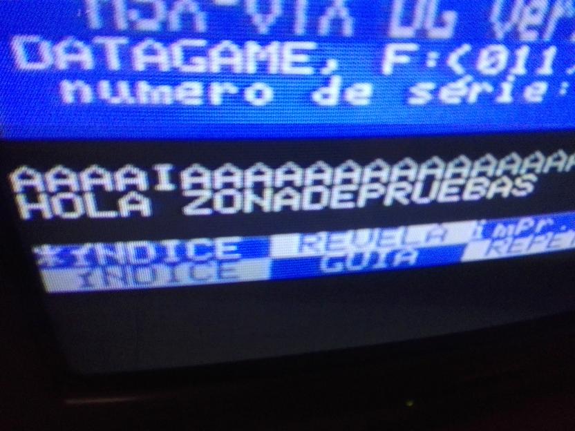

De todos modos, tampoco voy a conectarme por módem a una BBS "dial up". Voy a conectar el MSX y mi PC mediante una falsa línea telefónica...
PabloMarmol escribió:si lo de conectar el 56k con el del msx es "solo por probar", les conectas entre si con ese cable "telefónico" (2 hilos), al del msx le dices "ATX1D" para que llame "sin esperar tono", en el 56k le dices "ATA" para que conteste, y ale, se pondrán a charlar entre ellos como cotorras.
Ahí te digo que va-a-ser-que-no, porque a pesar de que puedo engañar al 56K con "ATA" no puedo ejecutar comandos en el MSX. Sólo marca si detecta tono de línea.
A todo esto ya he encontrado solución, y he conseguido simular una línea. El MSX marca un número cualquiera y el PC responde (comando ATA)...
Para muestra:
Aún me queda camino por recorrer, pero estoy feliiz con el avance

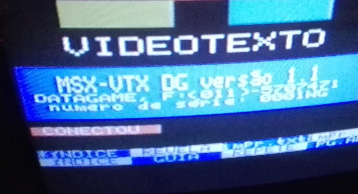

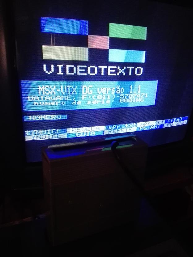

xgipe escribió:Aún me queda camino por recorrer, pero estoy feliiz con el avance
Bueno, y el camino avanza a muy buen ritmo.
Lo primero que he estado investigando es el orígen del módem, y he aclarado (como se puede ver en la pantalla de inicio del mismo) que se usaba en Brasil para acceder a un servicio parecido al Minitel francés llamado Videotexto (VTX)

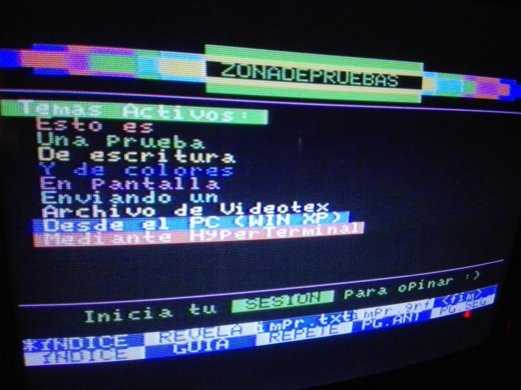

Usando HyperTerminal he enviado un archivo VDT modificado para probar... con el siguiente resultado:
Aún queda algo para investigar, pero creo que por el momento puedo darme por más que satisfecho.
