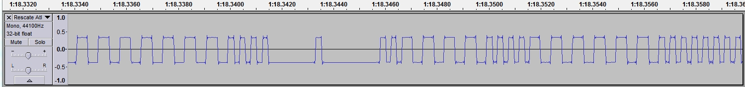

@acf76es me comentaba que la cinta Rescate Atlantida le estaba dando problemas con la 0.8b y si os fijas en el log de salida del programa hay un agujero de tiempo entre el segundo 78 y el 107 (echadle un vistazo a ese rango de tiempo con la opción -v activada si teneis oportunidad).
Si nos vamos al WAV y lo abrimos por el segundo 78.341 verás lo que te comentaba esta mañana, pulsos demasiado largos que se detectan como un inicio de silencio y hace acabar el bloque 4B. En este caso son dos pulsos muy largos con un pulso corto en medio.
Esto tiene pinta de protección. Y está difícil de tomar una decisión al respecto, porque el bloque 4B de @Blackhole no soporta este tipo de pulsos (tampoco debería porque se sale del estandar KCS)... la única opción sencilla que veo sería emularlo con 3 bloques:
1) bloque 4B hasta los pulsos extraños
2) bloque 13 (aun sin hacer) que replique exactamente esos pulsos extraños
3) bloque 4B sin pulsos piloto que continúe con el bloque 4B inicial hasta acabarlo.
El problema es que hacer detección de este tipo de protecciones de forma automática tiene varios inconvenientes:
a) Cada protección será distinta desarrollador a desarrollador e incluso juego a juego.
b) Añadir soporte al programa para automatizar esto puede que sea más trabajoso que solucionar los casos aislados a mano.
c) Puede que incluso soportar estos casos sea contraproducente y baje el rendimiento de detección de otros bloques en juegos sin protecciones.
d) Realmente pienso que el cometido principal del programa es facilitar la vida para la creación de archivos TSX para crear la masa crítica de ficheros que se necesita y que esto se sale de ese cometido.
Siempre habrá casos en los que tengamos que arremangarnos para sacar una cinta rebelde.
De todas formas voy a echarle un pensamiento a este tema a ver si se me ocurre alguna forma sencilla de soportar aunque sean los casos básicos sin que afecte al resto de funcionamientos... y si no, como mínimo, poner un aviso bien grande de que está habiendo un problema en esa zona del WAV.
Qué opináis sobre el tema?
Código: Seleccionar todo
..._|''|__|''|__|''|__|''|_______________________|''|_______________________|''|__|''|__|''''|____...

Como un vecino me ha despertado a las 3 AM y no me deja dormir, he revisado lo que comentabas. Hay 2 versiones de Rescate Atlántida en el repositorio de Pablibiris. La primera parece que tiene una velocidad normal, y la segunda parece que tiene una velocidad superior a 1200 baudios, aunque sin llegar a 2400 baudios (recordemos que el cargador de la BIOS del MSX, al igual que el Amstrad CPC, se autoajusta a diferentes velocidades) que no consigo cargar en ninguno de los emuladores.
La primera versión se me resetea en el openMSX, mientras que en el MAME parece que carga bien. Tiene un bloque BASIC con cabecera "atl" que chequea una direcciones de RAM para ver si tiene memoria y luego un bloque binario con cabecera "atload" que es el cargador en si. Tras él, comienza a cargar bloques sin cabecera, aunque con norma MSX. Primero la pantalla, que es donde se cuelga en el otro emulador, luego la intro de Dinamic y luego las fases del juego.
No observo yo en ningún momento que existan protecciones, al menos a mi oído, ni que haya bloques turbo que se salgan fuera de la horrorosamente lenta norma MSX. Al menos en el rango de tiempos que has expuesto, no sé a cuál de las 2 versiones de la cinta te estás refiriendo. Me vuelvo a la cama, a ver si me dejan descansar...

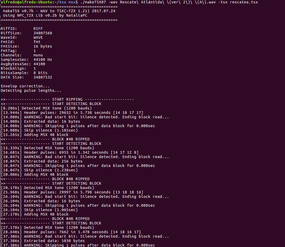

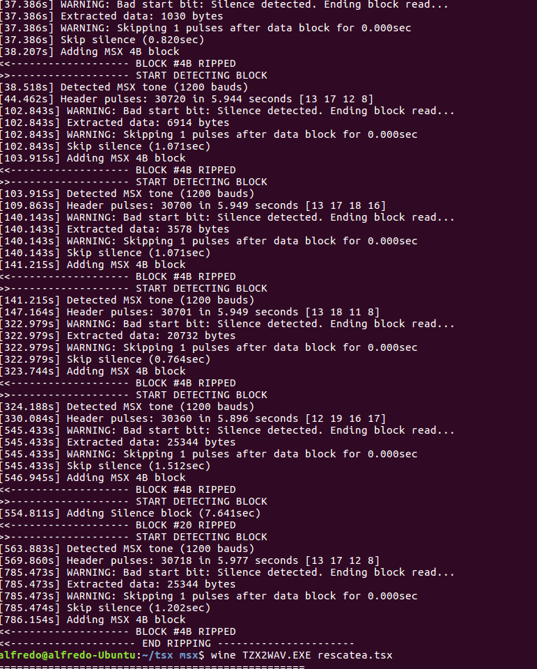

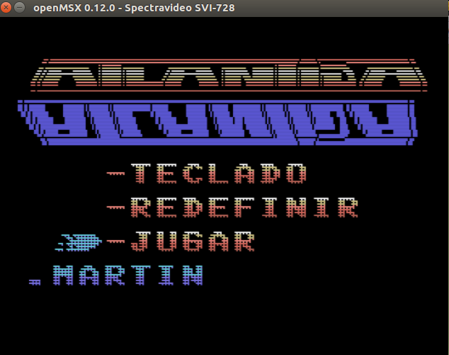

Saludos, bueno... no me puedo creer lo que esta pasando con este juego... madre mía... os cuento:
como ya comenté por privado a nataliapc sobre este juego, existe en el repositorio de pabliris dos versiones.
la versión 1 es la que me da problema y según nataliapc genera ese pulso raruno que supuestamente pudiera ser ¿protección?
bien ahora vamos a lo más aún interesante a la versión 2 del juego rescate atlantida de los repositorios:
resulta que cojo la version de la dicha y genero el tsx con makeTSX0.8b y me da errores de pulsos... y pienso... vamos a probar con la versión makeTSX07b y voilá NINGUN ERROR!!!!!!!!!!! vamos a cargar el juego.... y FUNCIONA!!!!!!!!!
