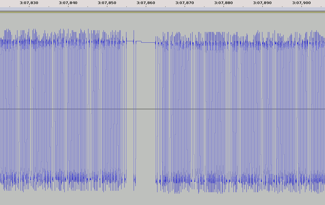

Re: Formato de Cinta "Universal": Spectrum-Amstrad-Commodore-MSX
Claro que si, pero el Sorcery es un caso especial. El WAV tiene demasiado ruido y ni siquiera el programa original para crear TZX en el Spectrum (MakeTZX de RAMSoft) es capaz de detectar los bloques y sacar algo en claro. Con el makeTSX de nataliaPC sí he consegido regenerar los primeros bloques en formato MSX. Leyendo el código del cargador, debería cargar 7 bytes que indican la dirección de carga, duración, ejecución y número de orden (como control de errores) de cada bloque largo posterior. Son 3 bloques, pero el MakeTZX maltinterpreta absolutamente todo, las cabeceras y los datos (si luego lo ves en un editor hexadecimal, casi todo son ceros). Si el juego cargase, a las malas puedo extraer qué se carga y hacer el TSX a mano, como hice en su día con los primeros, pero la cosa es que no va.
el Sorcery [Virgin Games] [Discovery Informatic] [1985].wav tendrá ruido, pero el FX-15 Combat [Mind Games España] [Mind Games España] [1986].wav parece mas divertido aún de "procesar", se le ve al menos un par de "saltos".
Si carga en el msx debe ser algún tipo de protección, porque muy normal no parece
