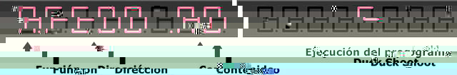

Usando el emulador
Al arrancar el emulador se encuentra en el mismo estado que el hardware real después del encendido. La ROM se carga con el monitor, la memoria RAM tiene valores aleatorios, y se detiene el procesador. Todos los dígitos de la pantalla están apagados, excepto el dígito de la derecha que debe tener todos sus segmentos encendidos.
Para iniciar el monitor hay que hacer un “Reset” pulsando la tecla “ESC” en el teclado del PC o el botón “rst” del emulador. Esta acción no afecta al contenido de la memoria. A continuación se borra la pantalla y quedan ocho puntos encendidos. El monitor ya está listo para ser usado y queda en espera de que se pulse una de la 8 teclas de función.
La función “^” (UP) está emulada con la tecla cursor arriba, o con la tecla “Return”. Esto facilita la entrada de datos.
La función "v” (DOWN) está emulada con la tecla cursor abajo.
Hay dos formas de grabar datos:
1) Usar la opción del menú “File -> Save As”. Al introducir las direcciones de inicio y fin se graba un volcado de memoria en un fichero de texto en formato ASCII con extensión “.obj”.
2) Usando la función “s” (STORE) del monitor. Se deben introducir las direcciones de inicio y fin, y poner el casete en marcha desde la opción del menú “File -> Tape Record”. Esto graba un fichero de audio en formato MIDI con extensión “.mid”.
En ambos casos hay que sumar 1 a la dirección final para una grabación completa de los datos.
Hay dos formas de cargar datos:
1) Usar la opción del menú “File -> Load”. Se debe seleccionar un fichero con extensión “.obj”. Al finalizar la carga se avisa de los bytes cargados. Este método de carga es instantáneo.
2) La función “l” (LOAD) carga un bloque de datos grabado previamente con el comando “g”. Al pulsar la tecla deberemos ir a la opción “File -> Tape Play” y seleccionar un fichero MIDI con extensión “.mid”. Durante la carga el dígito de la izquierda muestra caracteres extraños, y al finalizar vuelve al programa monitor.
Desde la opción del menú “View” podemos consultar el estado de los registros del procesador durante una parada del programa por un breakpoint.

Jugando al Duck Shoot
Junto con el emulador he incorporado el juego “Duck Shoot”, que es un sencillo juego en el que hay que derribar a un “supuesto” pato.
Este juego lo introduje desde el emulador a partir del código fuente que aparece en el manual.
Para jugar al juego hay que seguir los siguientes pasos:
1) Pulsar la tecla “rst” del emulador o “Esc” en el teclado del PC.
2) En el menú “File”, pulsar en “Load” y seleccionar el fichero “DuckShoot.obj”
3) Pulsar la tecla “g”, introducir “0200” y volver a pulsar “g” o cualquier tecla de función.
Con esta secuencia aparecerá en el display una especie de “c” moviéndose de derecha a izquierda. Pulsando una tecla entre el 0 y el 7, en función de la posición del pato, lo derribaremos. Para finalizar el juego simplemente pulsar “rst”.
