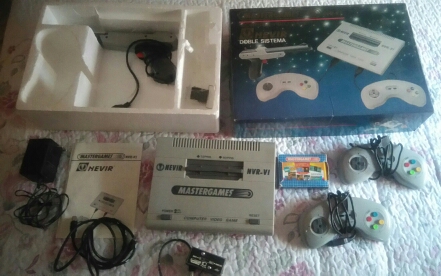

Añando el manual en español + tarjeta de garantia.
https://mega.nz/#!s5hUzAwD!pbvpJ6I8RNby ... jAqPDbg_Ic
Aprovecho para hablar de un tema curioso/interesante que me he encontrado. Podría decirse que existen 2 modelos de la nevir interiormente, el modelo viejo que lleva las palabras de los lados en pegatinas y el mas nuevo que lo lleva serigrafiado en la propia carcasa.
La diferencia interna es que el modelo antiguo monta memorias hyundai y algun otro chip secundario cambiado de marca,mientras que el modelo moderno monta memorias de umc.
El modelo antiguo con memoria ram de hyundai se traga todos los cartuchos modernos de alliexpress que he probado(excepto los coolboy 400 en 1 y 180 en 1 si el chino no le pone diodo al igual que la moderna), sin embargo el modelo moderno con las memorias umc da problemas con este cartucho en particular en sus variantes de 500 en 1 360 en 1 y 180 en 1.
Al enchufarlo en una nevir moderna parecen un monton de rayitas horizontales por toda la pantalla que se multiplican exponencialmente creando slowdowns,cubriendo toda la pantalla y al final convirtiendolo en injugable. Sin embargo en el modelo viejo 0 problemas.
