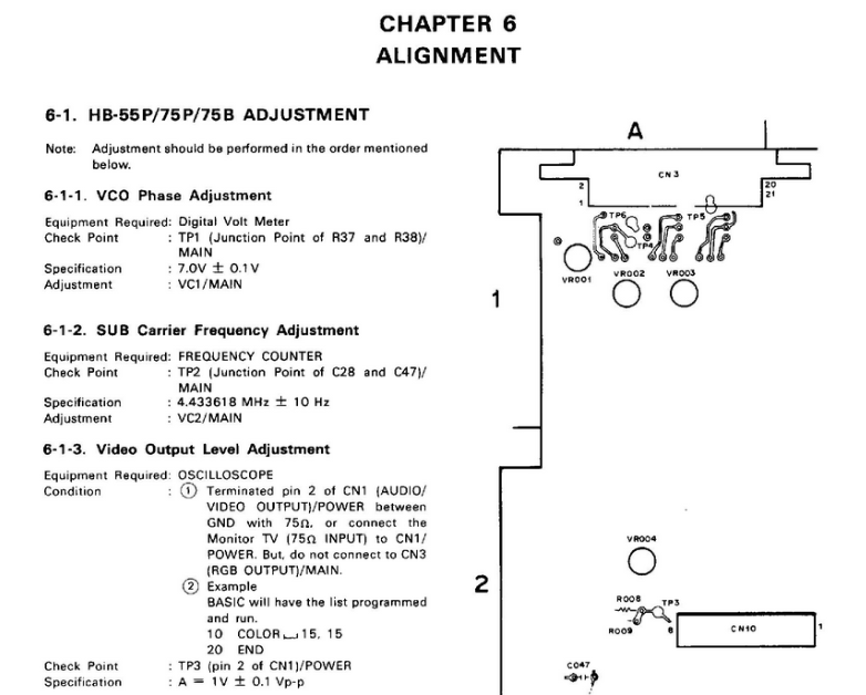

De este no he sacado fotos antes de la reparación :-(
Paciente: Sony HB-75P
Síntomas: por RGB, la imagen sale de color verde. Por antena, en blanco y negro.
Lo que he averiguado: el condensador variable VC1 controla el voltaje del oscilador (página 61 del manual de servicio). En el Test Point 1 debe haber +7V, y me encuentro con algo más de +5V. Lo ajusto a +7V y por RF la imagen recupera el color, pero al cabo de unos minutos empieza a perderlo. Por RGB los colores siguen siendo raros.
Por mucho que ajuste VC1, al cabo de un rato el voltaje en TP1 cae, hasta el punto de que el condensador hace tope y no puedo seguir subiendo. Dudo si puede ser un problema que venga detrás o si el culpable es el condensador variable. Un compañero me avisa de que esos condensadores se estropean fácilmente en los televisores, así que me animo a cambiarlo.
Lo sustituyo y tengo +7V estables en TP1, independientemente del tiempo que pase. La imagen por RF está muy bien, pero los colores por RGB se ven mal. Según el manual, hay tres potenciómetros que sirven para ajustar la intensidad de los colores en esa salida, VR1, VR2 y VR3. Cuando intento hacer algo con ellos, los saltos en la intensidad son excesivos. Intento ajustarlos con el osciloscopio como se indica en el manual (con la pantalla en blanco, debe haber 0,7V entre el punto más bajo de la parte de sincronía de la onda y el punto más alto de la parte de color de la onda), pero no hay manera: el azul no llega, el rojo está por encima todo el rato... Riego con espray limpiacontactos las tres resistencias variables, y aunque alguna mejora un poco, no consigo un resultado satisfactorio (por cierto, también usé spray con VC1, y no sirvió de nada).
Mi teoría: alguien intentó reparar el ordenador ajustando los colores en VR1, VR2 y VR3, pero el problema era del condensador, de VC1; y lo único que consiguió fue forzar las resistencias variables y cargárselas.
Reparación final: sustituyo, además de VC1, VR1, VR2 y VR3, y de repente, sin tocar nada más, tengo azul en el cielo, verde en las banderitas y naranja en las morsas. Seguro que más de uno ya sabe qué juego utilicé para el testeo ^_^
