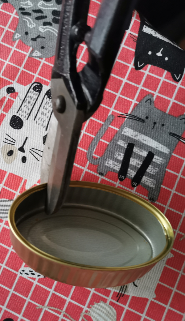

Luego lavamos muy bien la lata de chipirones, evitando lastimarnos con los afilados bordes...
...la secamos y cortamos un pedazo de chapa, procurando darle la forma que tenían los antiguos contactos de las pilas del Speak & Spell:
Dependiendo del tipo de lata, es posible que tengamos que limar una capa protectora para dejar al aire el metal. Para cerciorarnos de que la chapa nos sirve, lo idea es comprobar que hay continuidad entre dos puntos de la misma ayudándonos de un polímetro. Después de recortar la chapa y de darle forma, soldamos unos cuantos muelles...
