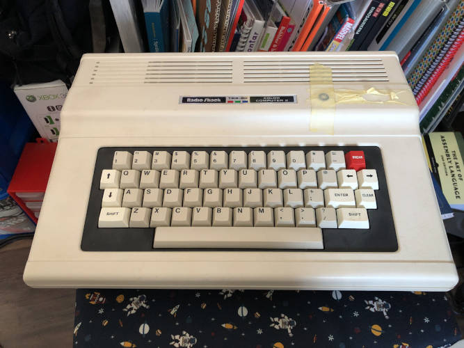

Ante todo, aquí el paciente:

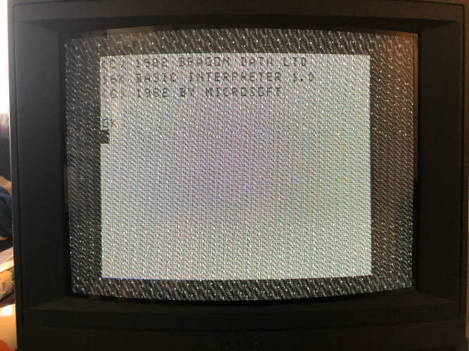

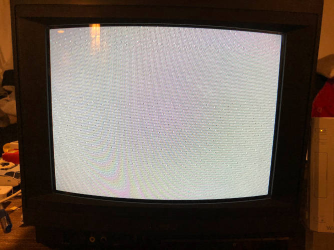

Los sintomas, los que veis:
No muestra nada en pantalla, aunque la tele sintoniza su señal. El que se vea en gris es normal ya que es una máquina NTSC en una tele PAL.

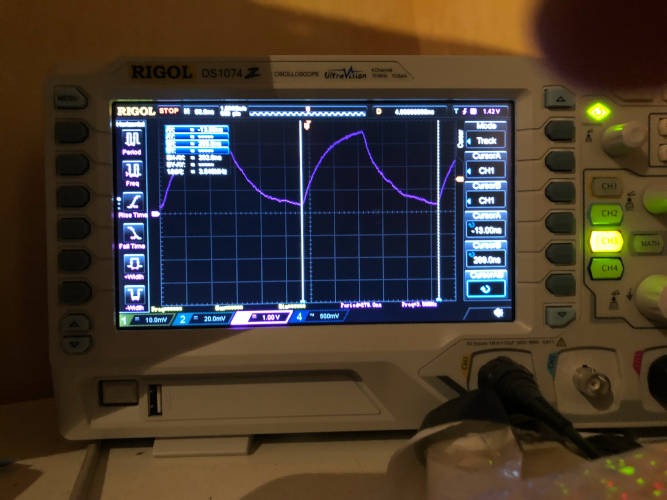

3) Allá donde metí las trazas del osciloscopio, las señales se correspondían bastante fielmente con las descritas en el manual de servicio.
La única señal que me causaba algo de duda era la de reloj que llega al modulador MC1372, que se veía algo rara, pero estable:

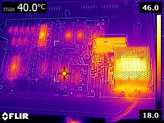

4) Ninguno de los chips parece estar más caliente de lo que debe, vivan las cámaras térmicas!
5) Intenté teclear o cargar un programa que cambiara el modo de video de texto a gráficos, pero no conseguí ningún cambio en la imagen, llegando a sospechar que a lo mejor el teclado tampoco funcionaba.
En este punto, pregunté en el Dragon Archive y surgió la duda de si una televisión PAL era capaz de sintonizar NTSC por RF, así que se me ocurrió probar mi Dragon Tano con la misma televisión. Afortunadamente, aunque con mucho ruido y en blanco y negro, se veía la imagen, con lo que pude continuar mis pesquisas.

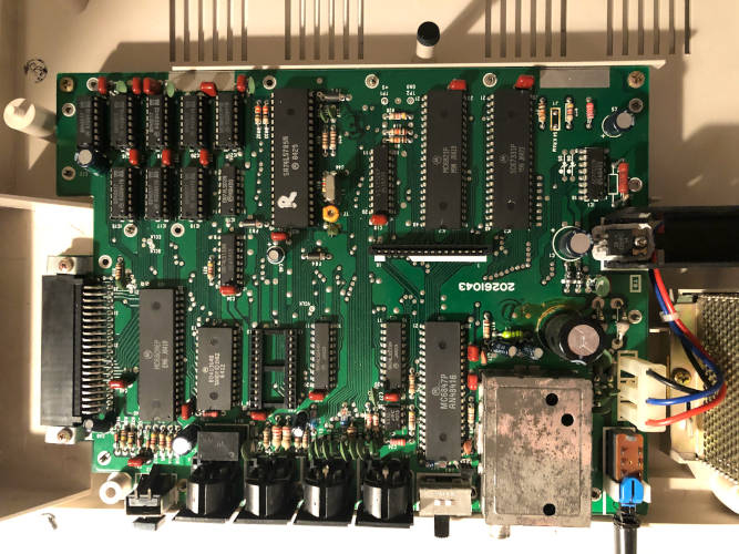

A estas alturas de la película y viendo los esquemas, llegué a la conclusión de que o bien el PIA que suministra las señales de selección del modo de video o el chip de video, estaban estropeados total o parcialmente.
Entonces me di cuenta de que las señales de selección de modo de video, cuando están puestas a cero, seleccionan el modo normal de texto. El modo de texto tiene un borde negro enorme y luego el rectángulo verde con el texto, así que aunque el PIA estuviese mal y las pusiera siempre a cero, el chip de video debería mostrar el borde y, cómo veis en las fotos, esto no ocurre.
Ni corto ni perezoso, desoldé el 6847 con la ayuda de un amigo y le pusimos un zócalo.

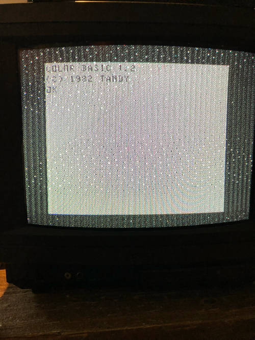

Probé el 6847 del CoCo2 en mi Dragon 200 y no se veía nada en pantalla por video compuesto, o una especie de oscilaciones raras. Por último, probé el 6847 del Dragon 200 en el CoCo2 y...
Bingo! El CoCo2 está funcionando perfectamente, teclado y todo!
