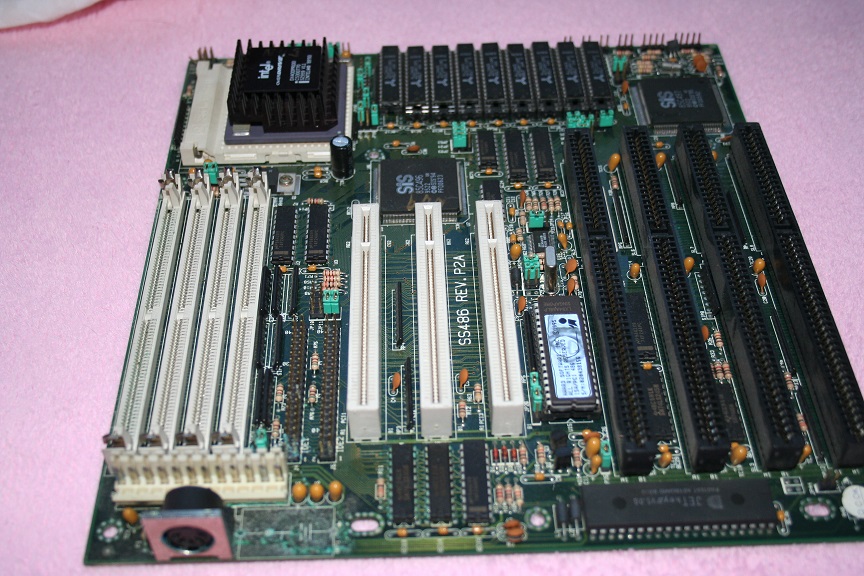

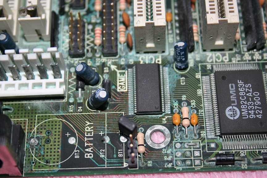

Oldcomput escribió:Te puede pasar esto cuando vayas a usarlas....... :?
Menos mal que siguen vendiendo baterías en las tiendas y se pueden cambiar antes de que pase eso. Pero seguro que se me escapa alguna entre tanta cosa que tengo...
A esta le daré con limpiacontactos y un cepillo, a ver que tal queda. He de arreglarla sí o sí, que es de las de pata negra.
¿Te refieres a las clásicas baterías CR2032 de las placas base o a otras más antiguas?
Si es así, es como para echarse a temblar, pues tengo unos 7 equipos antiguos y algunas placas sueltas por casa.
Ah sí, y un Ryzen, pero no es lo mismo. :)

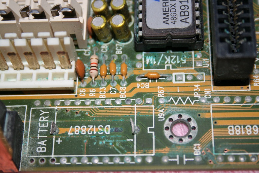

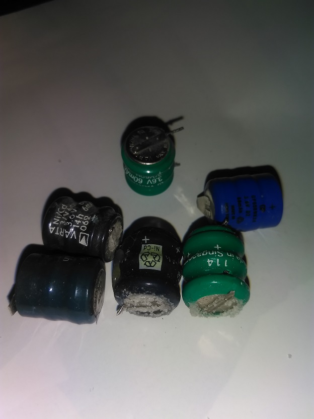

Tranquilo, que de momento esas no dan problemas que yo sepa.
Las que sí que los dan en el 90% de los casos son estas:

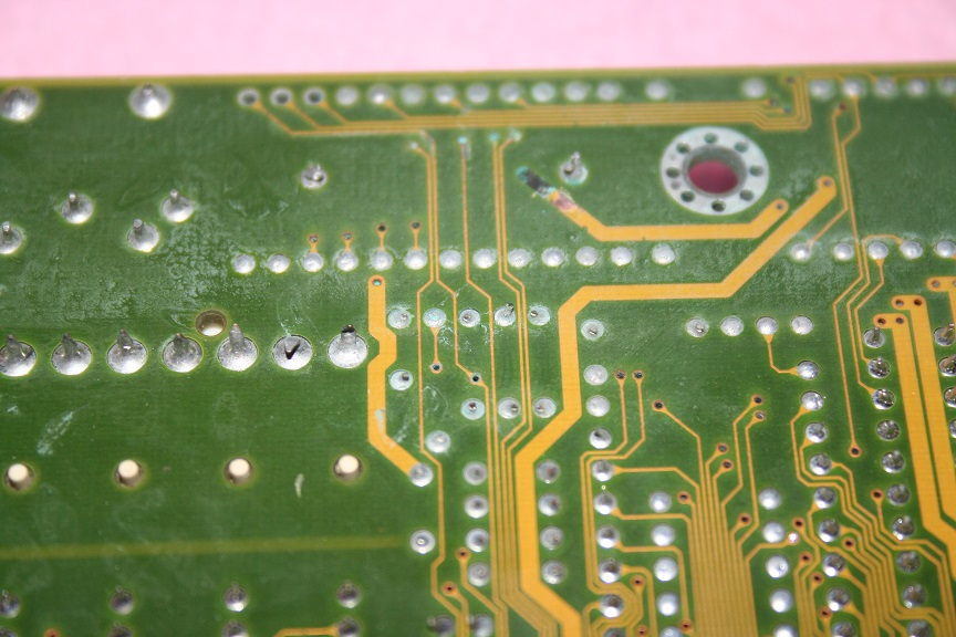

jltursan escribió:No, si el problema no es la roña, es que se te haya comido alguna que otra pista y en esos casos sólo funciona el polímetro, soldador y una buena dosis de paciencia :(
Con todo el cariño del mundo te lo digo.... "Eres un agoreroooo" :lol:
Tras limpiar un poco algunas placas, se puede apreciar que algunas pistas se han carcomido un poco, por lo que me toca intentar rehacerlas, eso, o emplear el alcohol de quemar junto con una cerilla.... :twisted: y "rest in peace" :-({|=

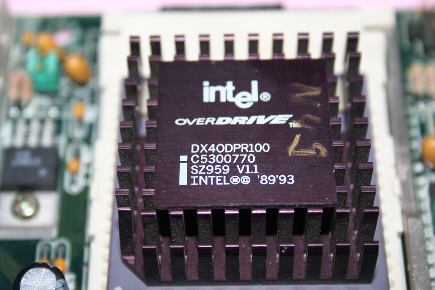

Por lo menos he encontrado las instrucciones de la placa que lleva el overdrive http://stason.org/TULARC/pc/motherboards/S/SOYO-TECHNOLOGY-CO-LTD-486-SY-030G-H.html :D

Oldcomput escribió:Tras limpiar un poco algunas placas, se puede apreciar que algunas pistas se han carcomido un poco
:mrgreen: ¿Ves?, si al final me estás dando la razón...
No se que tal aguantan las placas de PC, no parece muy dañada. No te fíes de lo que pueda haber debajo de los chips, el residuo se lo come todo :-({|=
Ahora mismo estoy batallando con una placa de A4000 y llevo ya nosecuantas pistas rotas. Digamos que en algunos equipos en concreto, el destrozo puede ser monumental :evil:

Bueno, yo he sacado mi 486 del armario y no me he encontrado con tanto destrozo.
Algo tenía, así que le he quitado la batería lo he limpiado y ahora toca poner otra.
He seguido los consejos de este foro:
http://pc-restorer.com/replacing-cmos-b ... n-old-pcs/
He optado por la opción del portapilas que llegará por correo en un par de días y en breve lo pongo a funcionar otra vez.

Yo las he sustituido por un portapilas de esos de boton. El tipico para la cr2032 o algo asi. Pero no el normal. Hay uno que te viene preparado para las antiguas placas con un circuito con un diodo incorporado que evita la recargo.
http://m.ebay.es/itm/232281828666?_mwBanner=1

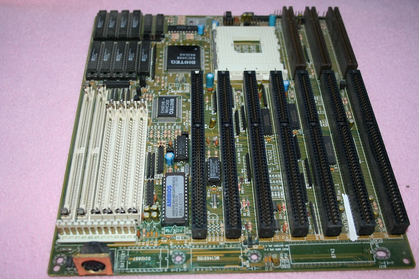

Tengo un Pentium 133 que al arrancar sale CMOS Battery Fault pero le das a F1 y carga los valores por defecto y va normal.
Pensé en cambiarle la pila y me extrañaba que no tuviera, yo buscaba una de botón de las normales. Me pondré a buscar el barrilito ése porque seguro que da fallo por eso y no me gustaría que se jorobara también (ando a vueltas con un 386).
¿sería mejor arrancarlo entero o sólo limpiar si hay pelusa?
