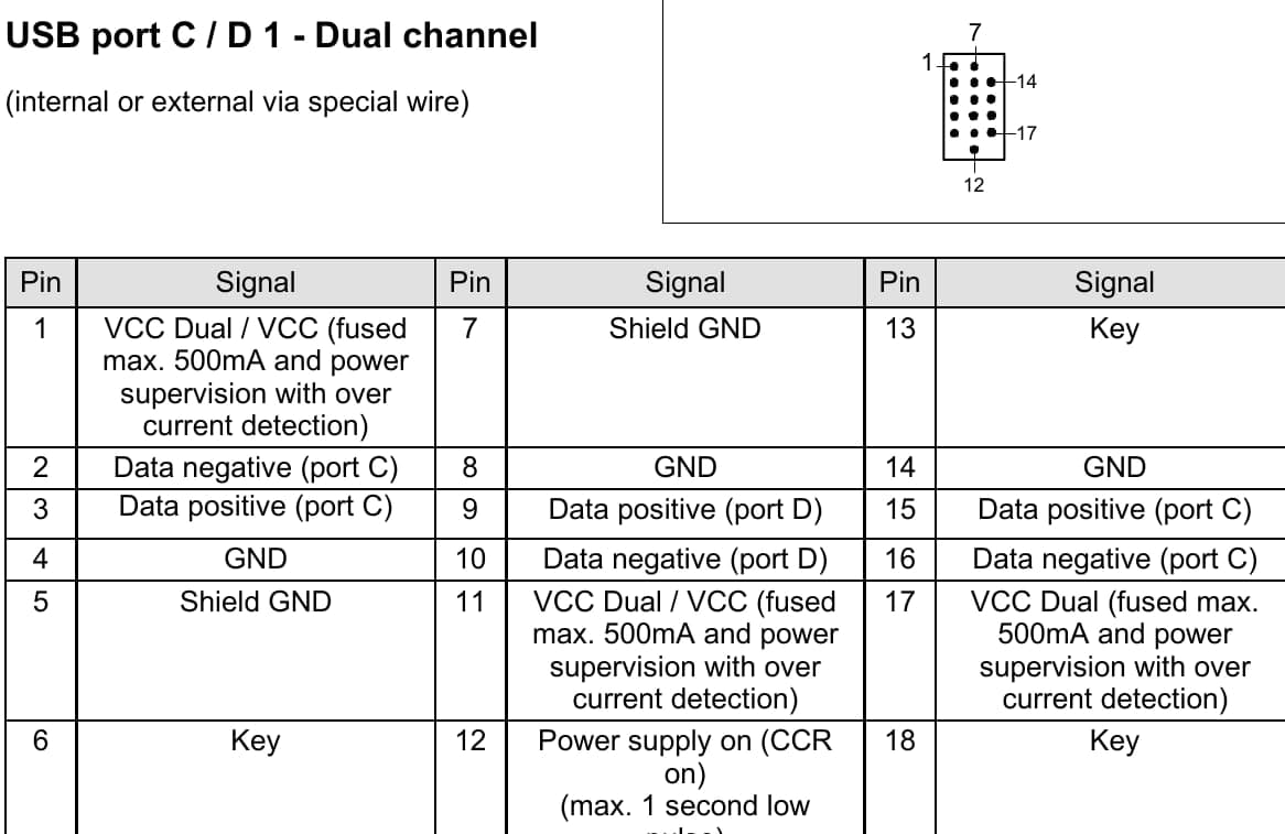

Yomes escribió:- También estuve investigando cómo conectar los dos USB frontales de la torre. encontré tres manuales distintos que se supone que son de esta placa (los tres diferentes), pero en ninguno aparece el puerto que sospecho será para USB. Seguiré investigando...
ya lo averiguaste, y la placa es "de marca" asi que puede que sea diferente, pero te lo indico de todos modos y puede que te valga para un futuro: el header de placa USB suele ser de 2x5 con un pin faltante en la posicion "1" (esquina superior izquierda)
es decir, algo asi -> .::::
esto vale para USB1 y 2 y para placas hasta las actuales. el USB3 es diferente.
ojo que sobre todo en carcasas antiguas, hay algunas que los conectores del USB van SUELTOS (los 8 conectores separados) si es asi iran etiquetados D1-, D1+, D1Vcc, D2-, D2+, etc... si es el caso ponlo en el hilo y tendras que buscarlo mas especificado en la placa. :roll:

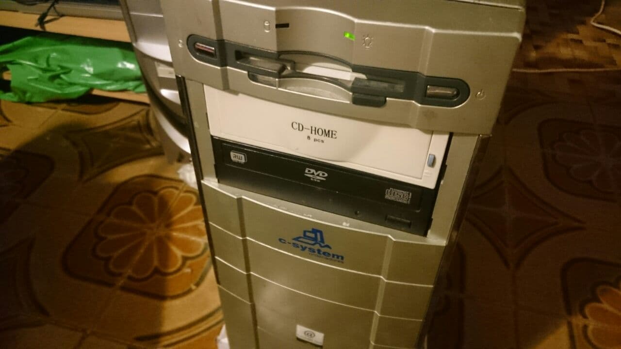

Yomes escribió:El lector de tarjetas frontal que le he puesto funciona, y el puerto USB del mismo también. Asumo que lo he conectado todo en su sitio ¡y no ha explotado aún! :lol:
pues chachi. esos cacharros vienen bien si tienes tarjetas de tal, y para tener un USB frontal que suele venir bien para el tipico pincho de logitech o alguna cosa por el estilo. para mi son un must. tengo bichos de esos en todos mis equipos desde 2000ypoco.

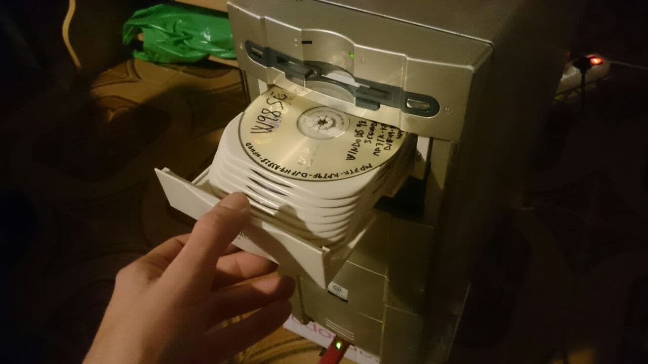

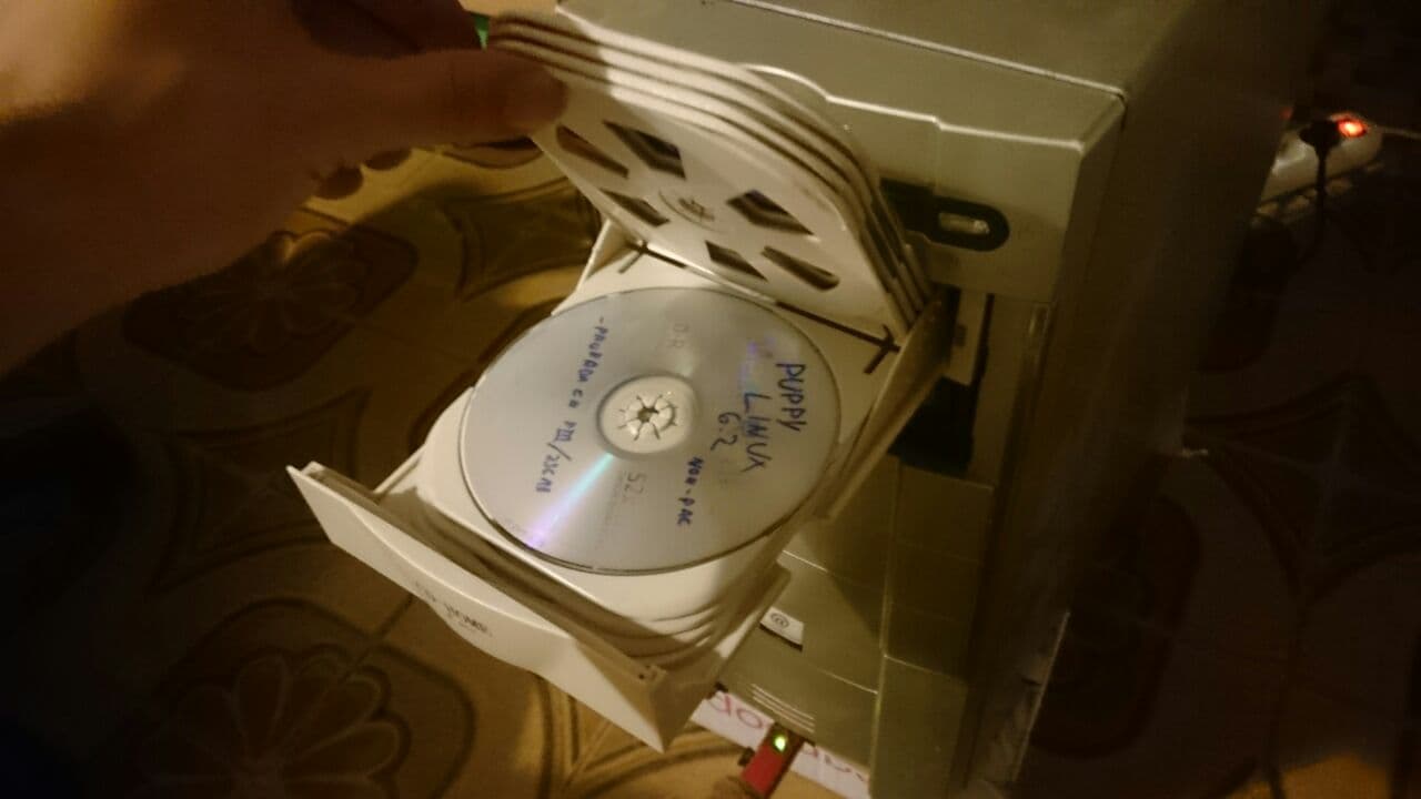

y saca una foto a la "bandeja" esa que dices, que no me he enterao lo que hace. :geek:

GXY escribió:ya lo averiguaste, y la placa es "de marca" asi que puede que sea diferente, pero te lo indico de todos modos y puede que te valga para un futuro: el header de placa USB suele ser de 2x5 con un pin faltante en la posicion "1" (esquina superior izquierda)
Ah, eso es lo habitual, pero en este caso nos encontramos con un conector de tres filas a las que les faltan tres pines asimétricos. Por eso precisamente necesitaba el manual de la placa base.
Adjunto al final un extracto del mismo.

GXY escribió:pues chachi. esos cacharros vienen bien si tienes tarjetas de tal, y para tener un USB frontal que suele venir bien para el tipico pincho de logitech o alguna cosa por el estilo. para mi son un must. tengo bichos de esos en todos mis equipos desde 2000ypoco.
Al final se lo acabé quitando. Le dejé los dos USB del frontal de la torre y listo. La verdad es que no uso tarjetas, soy más de pendrive...

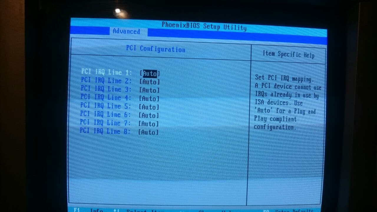

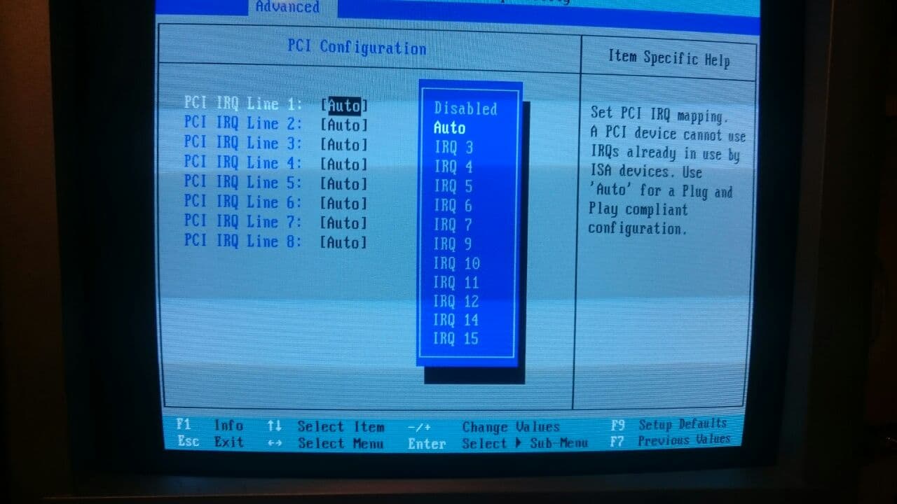

GXY escribió:Si. prueba lo de poner la tarjeta de sonido en otro zocalo. suele funcionar. esto solamente pasa con las tarjetas ISA (las PCI la placa puede gestionar el reparto de IRQs y direcciones de entrada de memoria para resolver los conflictos). hay otro metodo para resolverlo entrando en la BIOS pero si la BIOS no tiene para toquetear eso (y muchas no lo tenian) entonces habemus lio.
Son PCI, no ISA, por eso no sé por dónde cogerlo. En tarjetas ISA sí he toqueteado más lo de los jumpers y demás, pero en PCI, coo biendices, debería ser automático, así que no sé qué falla, y la BIOS tampoco da más información.
Eso sí, hay opciones sobre algo de IRQ, pero no sé ni lo que hace ni para qué sirve.
Ahora voy a cenar. Luego sacaré un par de fotos, del error y de las opciones de la BIOS.

GXY escribió:y saca una foto a la "bandeja" esa que dices, que no me he enterao lo que hace. :geek:
Ahora no me da tiempo. Esta noche le haré un par de fotos y las subo.

Adjunto fotos del cacharrito de plástico para los CD y de la configuración que permite de los puertos PCI.

Mensajepor GXY » 07 Jul 2021, 02:29
vaaale. vale.
placas de marca, que coñazo dan xD
ese puerto USB en placa es una inventada. cosas de las primeras marcas.
si. esa configuracion de BIOS es lo que tienes que tocar. al final el puerto fisico en el que pinches la tarjeta da igual. tienes que mirar con una utilidad (sandra, aida, everest....) que "linea PCI" ocupa la tarjeta, y que IRQs estan libres, y en ese panel de la bios lo asignas a mano.
incluso la BIOS esta ahi explicandolo, "que no se puede asignar a nada una linea ocupada por una tarjeta ISA" ¿pero que tarjetas ISA si la placa no tiene puertos ISA?... efectivamente. la placa no tiene zocalos ISA, pero la BIOS sigue teniendo recursos ocupados a traves de "lineas ISA" por... "dispositivos del chip super I/O", es decir, los puertos serie, paralelo, etc. integrados de la placa base.
por cierto, otra opcion para resolver esto, es precisamente deshabilitar esas cosas en la BIOS, asi dejan la linea libre y la tarjeta de sonido la coge. ¿tienes planes de usar los puertos serie y paralelo de la placa?
lo que yo haria: sin tarjeta de sonido pinchada, ejecuto la utilidad de testeo en windows y busco la lista de IRQs. a ver cual esta libre y a ver quien esta ocupando las IRQ 5 y 7 que son las que suele buscar la tarjeta de sonido. luego apago, pincho la tarjeta, reinicio, vuelvo a correr la aplicacion y busco los cambios.
y ya a partir de ahi decido si deshabilito el puerto conflictivo, si configuro en la bios o qué hago.
por ejemplo, imaginemos que la IRQ5 te sale que la ocupa el puerto paralelo. pues me voy a la bios y lo configuro en SPP o en EPP, pero que se meta el modo ECP por el culo (es un modo mejorado para la transferencia de datos, y solo en ese modo es cuando el puerto paralelo ocupa una IRQ y un canal DMA), pues lo dejo en normal y que se quede la IRQ la tarjeta de sonido. salvo que fuera a conectar una caja ide paralelo o algun invento asi, no necesito el ECP para nada.
o imaginate que la IRQ5 la ocupa serial 2, pues si no voy a usar serial2 lo deshabilito.
el problema es que te salga que los ocupa alguna otra cosa que no se pueda desconectar (que seria raro, pero siendo una placa de marca...) entonces si que no habria mas cojones que mirar en la lista que IRQ queda libre y que linea corresponde al zocalo donde tienes la tarjeta pinchada, y poner la IRQ libre a mano en el panel de la BIOS... y luego vigilar que la tarjeta se configura, y que en DOS la linea "blaster" se queda bien configurada tambien. :roll:
de todos modos el conflicto con las ISA y por donde se ajustaba, era con las direcciones base de entrada a memoria (la "base address"), pero ahi en ese panel estamos hablando de las IRQ es decir de los canales para pedirle paso al procesador.
en realidad era mas facil con los jumpers, porque con las tarjetas PCI lo que ocurre es que no se reconfiguran, sino que tienen una configuracion fija y o la colocan o se crea conflicto, pero no buscan otra "puerta" para pasar. :roll:
lo del cacharro portaCDs: si, es lo que creia que era. y en su epoca lo vi alguna vez en algun equipo. es util... mientras utilices CDs
supongo que no tenias otra tapa de la caja. xD
y a mi la caja me sigue molando tio, que quieres que te diga. :lol:
creo que es el hueco integrado para la disquetera. nunca me molaron los huecos para bahia de 3.5" "cortados" tipicos de la mayoria de cajas.

GXY escribió:lo del cacharro portaCDs: si, es lo que creia que era. y en su epoca lo vi alguna vez en algun equipo. es util... mientras utilices CDs
Bueno, en este equipo, sí, es probable que use bastante los CD.
GXY escribió:supongo que no tenias otra tapa de la caja. xD
No entiendo a qué tapa te refieres...
GXY escribió:y a mi la caja me sigue molando tio, que quieres que te diga. :lol:
Pues cuando acabe de cacharrear y me canse, si te haces cargo del envío, por mí puedes quedártela. ;)
GXY escribió:creo que es el hueco integrado para la disquetera. nunca me molaron los huecos para bahia de 3.5" "cortados" tipicos de la mayoria de cajas.
A mí tampoco. Es incómodo, el botón se puede atascar... Nunca he entendido la manía de poner la estética por encima de la funcionalidad.

tapa: la tapa original de la caja de la bahia liberada al quitar una de las lectoras.
vamos, que o ponias eso o se quedaba un agujero.
sobre los huecos de disqueteras y etc.
creo que no estamos hablando de lo mismo :lol:
yo hablaba de que lo que no me gusta, es esto:
eso es la configuracion clasica de la epoca 386-486-pentium en clonicos (bueno, en pentium ya solian esforzarse un poco mas en "hacerlo bonito" a veces con dudoso gusto). todo a la vista y los huecos para disquetera "cortados al rente", dejando el hueco a su derecha que se solia utilizar para el boton de encendido. (en la foto, un interruptor asi que sera una fuente AT asi que el equipo sera como mucho un 486), luego se difundio ATX con su pulsador y su control del encendido y apagado por software.
en cambio, esto...
me resulta mucho mas estetico y mejor.
me refiero al hueco para la disquetera integrado en el diseño del frontal, no a que la caja sea sobremesa y el equipo sea de marca. me refiero a como se integra la disquetera en el frontal. aunque yo sigo pensando, incluso hoy dia, que el formato sobremesa tiene algunas ventajas sobre el formato torre, aunque hace años que este "obsoleto".
y esa es una de las cosas que me molan de tu torre.
respecto a lo de enviarmela... olvidalo. estoy en canarias. pagas mas por el envio de una de lo que te cuestan 10 equipos de esos. <XX
simplemente te estoy recalcando que aunque a ti te caiga gorda, tu torre mola. :lol:
o al menos, tiene cosas que molan.
respecto a lo que creo que has entendido (esas tapas embellecedoras que se estuvieron poniendo una temporada delante de las unidades opticas para taparlas para tratar de mejorar el diseño frontal)... pues efectivamente "la idea era buena", pero la ejecucion, no tanto, ya que solian ser mecanismos bastante mierder con mucha tendencia a atascarse, quedarse flonfis o romperse.
ahora que todo eso lo han quitado y el frontal se ha quedado solo para entrada de aire, y si queda algo de entradas por delante se ponen por arriba o en un borde que no estorbe, maravilloso tambien, eh? y si le metes unas luces de puticlus ya ni te digo xDDD

Efectivamente: como venía con dos unidades ópticas, faltan esos dos embellecedores. Pero no le he puesto la bandeja por eso, sino por el placer de trastear: la tenía por ahí desde hacía tiempo y quería ponerla a punto y darle uso.
A mí me gusta mucho más tener la disquetera "al aire", sin embellecedores. Como ya dije, hay más gustos que colores. De hecho, esa torre que has puesto me encanta (aunque en blanco me gustaría aún más).
Además, el de esta torre en concreto sí se atasca de tanto en tanto, y se me ha quedado un disquete dentro más de una vez. Quizá si fuera más fino, como el de la foto que has puesto, no habría tanto problema, pero ésta tiene como 2cm de recorrido, con lo que hay muchos esfuerzos internos y mucho rozamiento. Algún día tengo que desmontarlo, limpiarlo y lubricarlo. Ídem con el pulsador de encendido, que también se atasca un poco, pero al menos funciona.
Los interruptores "pre ATX" los he visto hasta en Pentium II, así que no limitaría tanto la generación de ese bicho.

Al final, ayer no toqué nada. Eso sí, encontré una página oficial de Fujitsu con (supuestamente) todos los posibles drivers de audio y red para esta placa base. Unos 7 u 8 de cada. Ya veremos...
