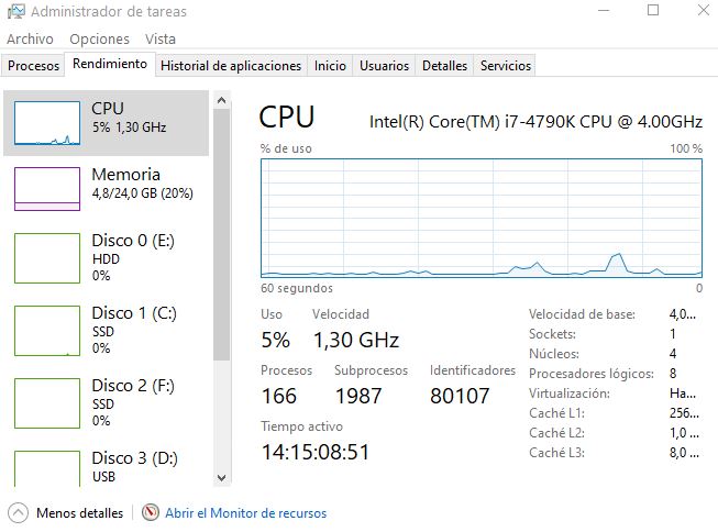

La sorpresa me la he llevado yo con lo del consumo, me han puesto placas solares en casa, y lleva un medidor de consumo, he podido comprobar que mi PC no chupa tanto como pensaba, se ve que al no estar jugando, el consumo se reduce a una miseria, no llega a 200 W con los monitores. La CPU baja de velocidad y como si no estuviese.
