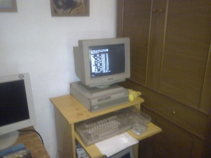

Foto de la vez que arrancó y funcionó, le hice una foto de lo contento que estaba, jeje. Es que le abré dado al botón de encendido como cien veces, más seguro que de pequeño:
Gracias por vuestra ayuda y saludos!!!

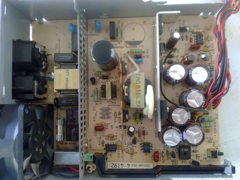

Con mucho cuidado he abierto la fuente, yo no he visto nada raro pero os pongo una foto a ver si vosotros véis algo que a mí se me escapa.

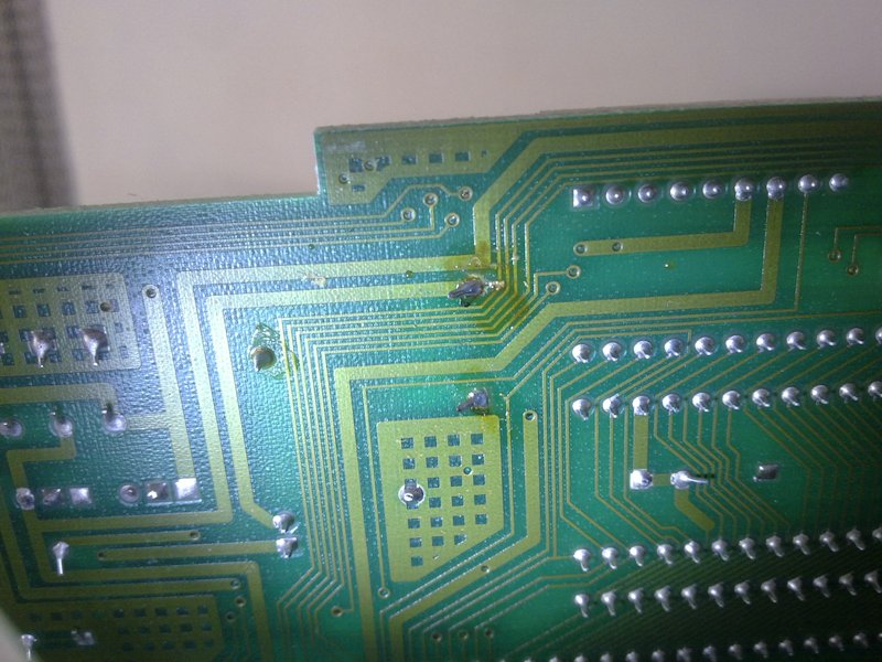

Al sacarlo todo por fin, he visto que donde está la pila de la bios, en una tarjeta de expansión en posición vertical, no en la propia placa base, por detrás tiene esto:
No está pegajoso ni parece salido de la pila porque la pila está como soldada en un anexo y éste si ya soldado a la placa, pero ni idea de si es normal o qué es.
Perdón por la faena que os estoy dando, Dios os lo pague! :-)

La placa está muy limpia, no parece que tenga nada raro, aunque ese pegote de estaño junto a la soldadura de la pila no se ve bien (¿podrías hacer una foto mejor, porfa?). Además, convendría una fotillo del lado de los componentes, para ver cómo están los condensadores de la placa.
