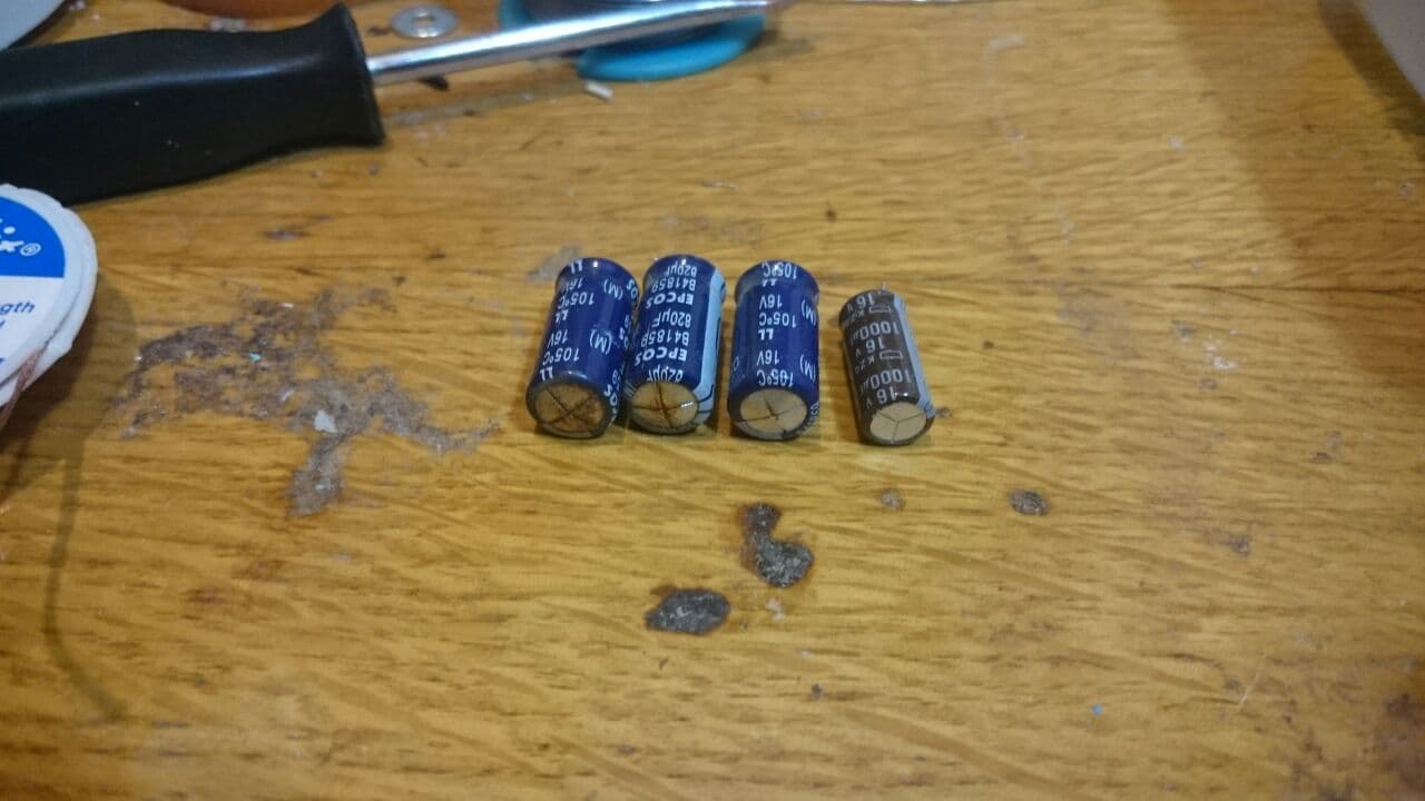

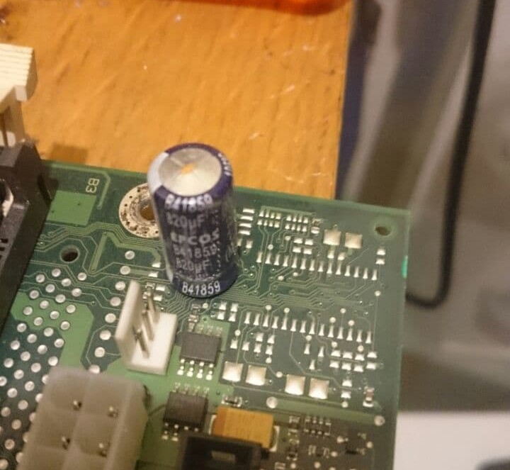

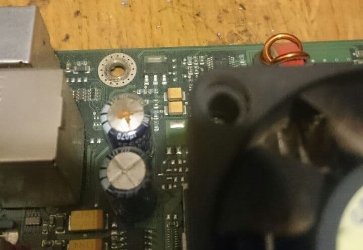

Para empezar, no funcionaba: tres condensadores reventados en la placa base son los máximos sospechosos. Eran de 16v y 820uF. Los he reemplazado por unos de 16v y 1000uF que he rescatado de otra placa averiada. ¡Ya arranca, que no es poco!

P.D.: De momento sólo he hecho fotos a los condensadores reventados. Cuando tenga un rato haré más: de los reciclados, de la placa, de lo que le vaya instalando...

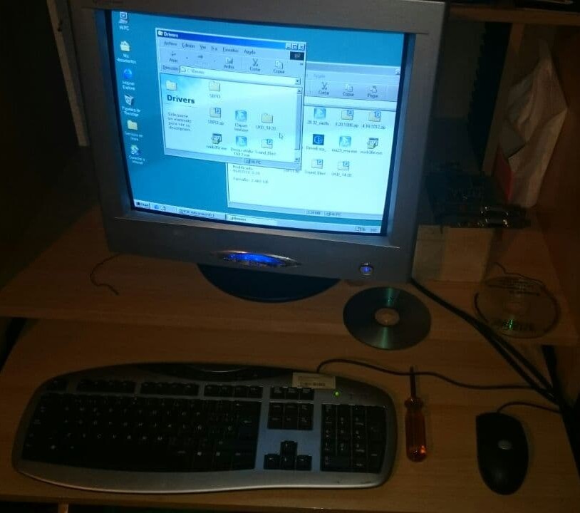

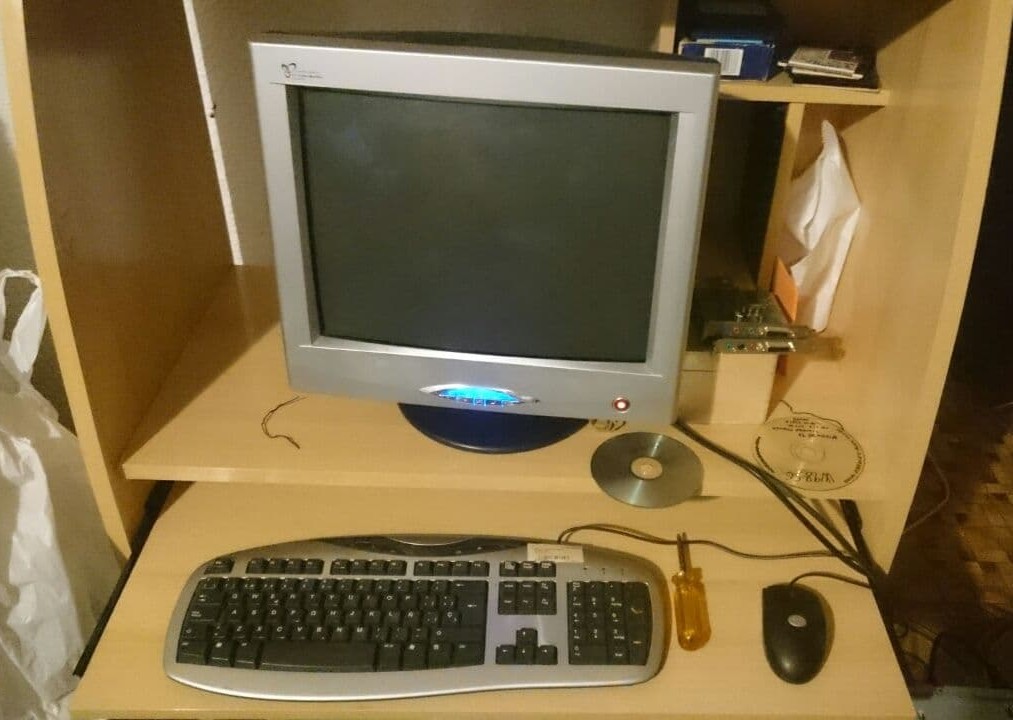

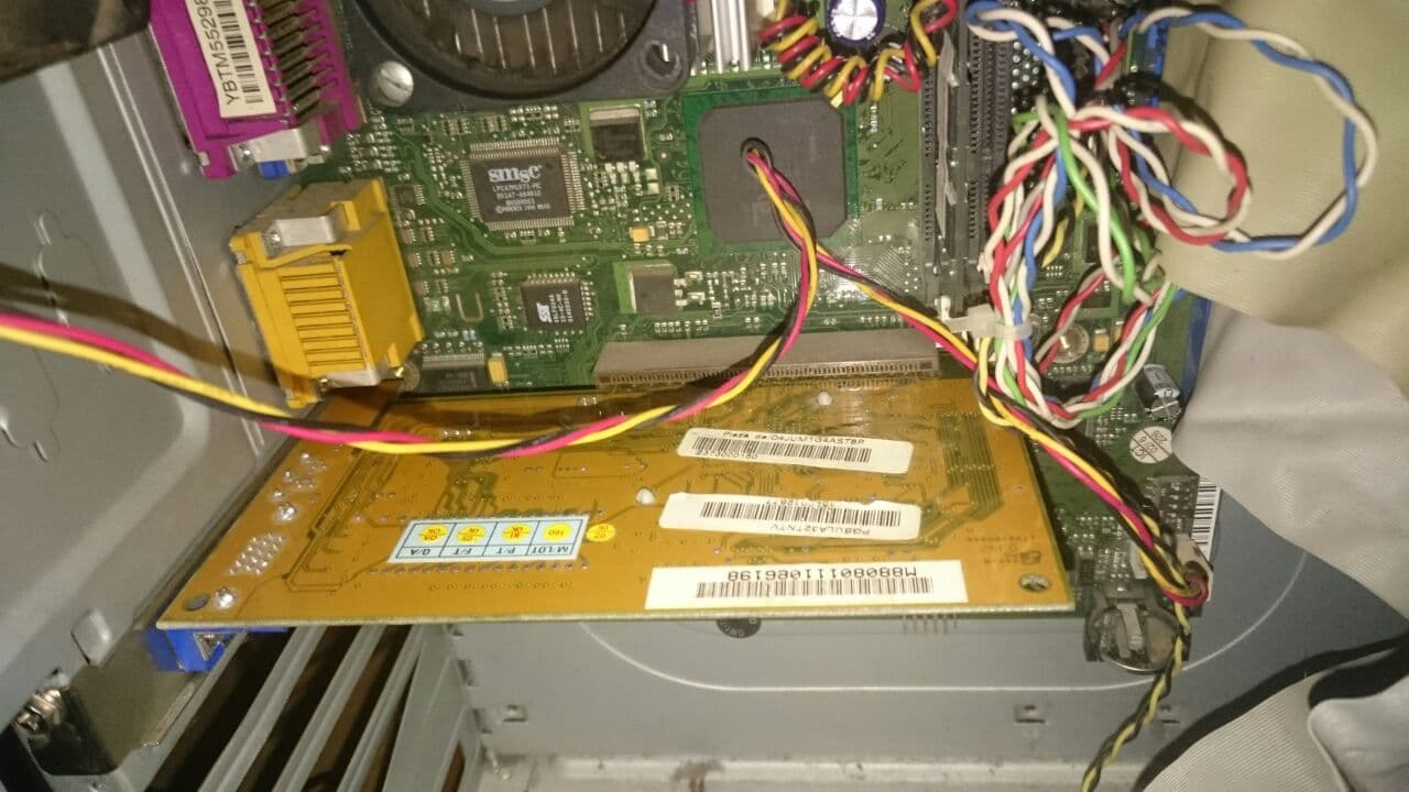

- He instalado la TNT2 y sus drivers. Gracias al ratito que dediqué ayer a buscar drivers, ha sido conectar la tarjeta, cambiar de sitio el cable VGA, arrancar, instalar, reiniciar y listo.
Lo malo es que el monitor de tubo que pensaba usar (pesturro como pocos, pero de 17" ¡y en color! \:D/ ) emite un pitido agudo insoportable a 1024x768. Curiosamente, no lo hace a ninguna otra resolución. De momento lo he dejado a 800x600; ya veremos si acabo usando alguno de los TFT que tengo por casa*.
- He instalado el driver nubs y ya puedo usar pendrives sin problemas. Se acabó gastar CD de usar y tirar.

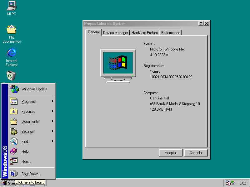

- He instalado los drivers del chipset Intel. Por alguna razón, el instalador ha sustituido algunos archivos de Windows 98 y ahora tengo cosas en inglés y en propiedades del sistema me suelta que es un Windows ME. #-o
Adjunto captura, porque tiene narices la cosa...
Bueno, este Windows aún es "de pruebas", para conocer mejor al bicho. Tarde o temprano formatearé y empezaré de cero y directo al grano. Quizá pueda sacar los drivers en sí del instalador y metérselos a mano sin que éste me descogorcie todo el sistema. Si alguien sabe cómo evitar que ocurra... :lol:

Adjunto captura de cómo ha quedado el pobre Win98 tras instalar los drivers de Intel, los condensadores reventados junto al que me sobró de los reciclados, la torre (qué fea, la pobre; habría preferido una marrón claro de toda la vida), dos del escritorio provisional que estoy usando y otra con la gráfica instalada en las entrañas de la bestia.

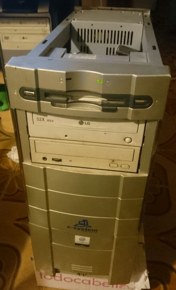

He cambiado los dos lectores de CD por uno de DVD.
He puesto un cacharrito que tengo hace tiempo: una bandeja para varios discos que se pone en una bahía de 5"1/4. No deja de ser un trozo de plástico, pero muy útil. Previamente lo he desmontado entero, limpiado y engrasado con 3 en 1 porque se atascaba cosa mala.
También he puesto uno de esos lectores de tarjetas con un puerto USB para el frontal, en una bahía de 3"1/2, y conectado al puerto de la placa que localicé ayer, gracias al manual. También he tenido que desmontarlo y limpiarlo bien con limpia contactos, porque tenía toneladas de polvo y pelusa. Aún no lo he probado: antes hay que instarle un Windows y los drivers para USB.

Intenté poner la Sound Blaster CT481, pero la BIOS me suelta que hay un conflicto de recursos, sin más detalles. De momento le he puesto la otra, la ES1371, y ya veremos si vale la pena pelearse con la puñetera BIOS.
Debo añadir que el chipset de audio de la placa base lo desactivé hace ya tiempo...

Ahora mismo se está instalando Windows 98 una vez más. Ya iré informando a medida que avance. ;)
EDITO: Ha terminado la instalación del Ventanucos.
- El lector de tarjetas frontal que le he puesto funciona, y el puerto USB del mismo también. Asumo que lo he conectado todo en su sitio ¡y no ha explotado aún! :lol:
- Esta vez sólo he instalado los drivers USB... y eso debió ser lo que me sobrescribió archivos de Windows. Estoy usando uno más reciente que el que usaba en su época, que no era muy estable, pero creo que voy a volver a ése.
- Efectivamente, Win 98 ha pasado en moto de las particiones que creé desde XP y se ha asignado todo el espacio del disco porque él lo vale.
