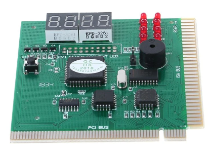

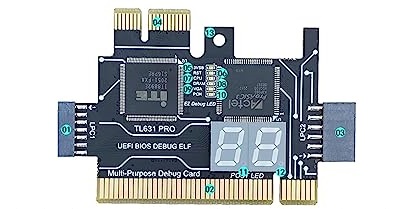

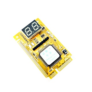

Hola
existen tarjetas que se conectan en el BUS del PC y presuntamente ayudan a identificar el fallo que pueda tener y que le impide arrancar. Básicamente identifican y muestran los códigos Power On Self Test que la placa manda normalmente en forma de pitidos "estandarizados".
Adjunto imagen de 3 de los infinitos modelos que existen.
Las preguntas son ¿Alguien las ha usado? ¿Aportan algo más que los pitidos? ¿Algún modelo recomendado?
Gracias

Mensajepor robcfg » 27 Jun 2023, 21:27
Adrian, del canal de YouTube Adrian's Digital Basement (https://www.youtube.com/@adriansdigitalbasement) usa bastante una muy similar a la primera en sus videos con PCs.
Ahí te puedes hacer una idea de como funciona esa.
Las otras ni las he visto ni las he usado.

calpirro escribió:Las preguntas son ¿Alguien las ha usado? ¿Aportan algo más que los pitidos?
Yo las utilizo a menudo. Son más útiles que los pitidos porque no todos los errores de las placas tienen su pitido asociado o, al menos, no tan al detalle como te dan estas plaquitas. El display te va mostrando todas las fases del arranque por las que pasa la máquina, en la que se quede bloqueada, ya sabes que es donde falla. Por ejemplo, si se queda parada en el código E3 (me lo invento) y, para tu placa base, ese código representa que está en la fase en la que está comprobando la memoria RAM, ya sabes que hay un problema ahí y te da la pista para ir a tiro hecho a comprobar los módulos de memoria.
También se puede dar la situación de que tu placa no tenga zumbador y no tengas uno a mano para conectarle, por lo que no contarías con la ayuda de los pitidos. Con estas placas POST, no los necesitas.
Con la plaquitas te viene un listado en papel de los códigos para las principales marcas de placas bases.
calpirro escribió:¿Algún modelo recomendado?
Yo creo que las he pillado todas en Aliexpress. Tengo un par PCI para los sobremesa y otra para portátiles. De las marcas no tengo ni idea, son chinas puras y duras.
