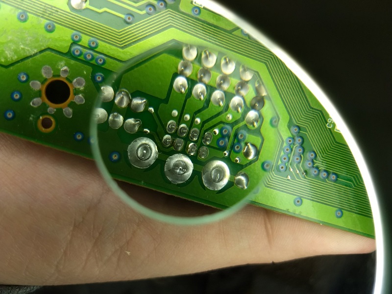

Pues compré por ebay unaTurbo duo junk a sabiendas de que si no tiene vídeo o audio suelen ser las soldaduras rotas en el conector de vídeo, amen del conector de joypad que suele estar igual, así que como estaba barata la pille esperando una reparación menor:
Cuando me llegó cante un bingo como una casa:
Repase las soldaduras (que sepáis que suele ser muy común en TODAS las consolas de NEC, o estaño no es bueno o los japos son unos manos pollas :p me inclino por lo primero), al encender no hacia nada :( joer el japo ponia que al menos daba sonido >| mire tensiones y uno de los 7805 no daba salida, lo cambie y al encender:

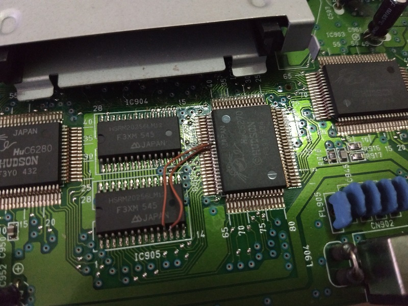

Mierda, eso es muy indicativo de que hay fallo en el chip de video o en la propia ram #-o me pongo a revisar y justo entre la ram y uno de los chips de nec, me encuentro lo siguiente:
una mota de oxido en ese sitio exacto afectando a 2-3 patitas :roll: menos mal que tengo otra consola igual, así que desmonte la mía que funciona, polimetro en mano vi hacia donde van las pistas que salen de esas patas afectadas, ya que a simple vista solo veía que se meten debajo de uno de los chips de ram y les pierdo la pista(de otra manera tendría que haber desoldado el chip y ver a donde va la pista), localice que de las tres patas afectadas, hay dos que no conectaban con uno de los chips en la consola buena y en la mala no había conexión, hice los puentes:
Cruce los dedos rezando para que no hubiera mas, encendí y:
Mas trampas que un trilero, pero al final salio andando <rX
