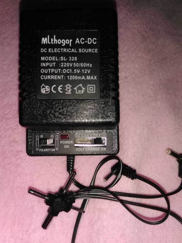

bichomen escribió:Ok aquí va:
El transformador:
Imagen Imagen
La consola:
Imagen Imagen
Donde he tomado medidas:
Imagen Imagen
Detalle del conector:
Al conectarlo empuja un muelle que supongo que realiza el contacto.
Más fotos:
Imagen Imagen Imagen
El led no se enciende, no se si porque no le llega corriente o no va, hay un condensador gordo hay que podría estar estropeado, hay una cosa amarilla ahí que no se para que sirve, al lado del condensador y el led.
Cualquier cosa preguntar. gracias
Si usas ese conector, claro que no funciona, ](*,) las 2600 de siempre han usado como un conector de auriculares pero con solo un aislante, mejor pillas un trafo de los superbaratos del chino (los que llevan 4 conectores en cruz) y lo conectas a 9V positivo fuera, entonces se te ha de encender el LED de la maquina (Y de tener un cartucho, ver algo en pantalla.)

Luna escribió:Si usas ese conector, claro que no funciona, ](*,) las 2600 de siempre han usado como un conector de auriculares pero con solo un aislante, mejor pillas un trafo de los superbaratos del chino (los que llevan 4 conectores en cruz) y lo conectas a 9V positivo fuera, entonces se te ha de encender el LED de la maquina (Y de tener un cartucho, ver algo en pantalla.)
¿Hola estas seguro? Porque por el mecanismo que se ve por fuera, es muy simple, solo veo que haga un unico contacto con un resorte y por fuera y ya llegan 9V positivo.
ante la duda, "google is your friend"
Luna escribió:las 2600 de siempre han usado como un conector de auriculares pero con solo un aislante
también llamado "jack de 3,5 mono"

Gracias PabloMarmol pues lo que pensaba, ya va bien el conector que tengo, ya que hace contacto y empuja el resorte hacía abajo, entonces el problema esta en el circuito :cry:

NO no puede ir bien nada que no sea un jack mono. ](*,) ](*,) ](*,) ](*,) ](*,)

A ver mis conocimientos de electricidad y electrónica son básicos, pero si pasan 9v y toca el resorte y lo presiona, da igual el conector, como si es un cable pelado.

¿Has tenido en cuenta que necesitas positivo y negativo?
Lo que comentas de que da igual no es cierto, y ya te han dicho que NECESITAS un conector Jack mono como el de la foto porque el que tienes está cruzando los dos polos al introducirlo en la toma hembra de la consola.

Ok Tenéis razón ahora me fijo en el aislante que lleva el Jack Mono

Muy buenas
Lo has fundido ya?
Que de momento la pobre Atari se salvaba porque ese conector no le dejaba pasar la corriente, date cuenta de la polaridad http://www.atariguide.com/pics/atari2600powersupply/fullsize/powersupply.jpgImagen
No hagas caso de eso que pone de 120V porque es americano y aquí son 240V, mira que son 9 voltios con el positivo en la punta y la masa en el cuerpo.
