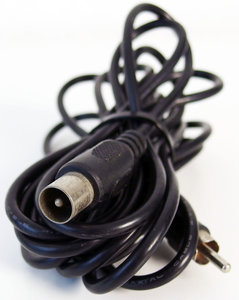

Vas a hacer una cosa, conectas la salida de la Atari a la entrada de antena de la televisión, y le das buscar canales, no los digitales, los analógicos. Yo hago eso con las videoconsolas antiguas, ya que pocas salen en su frecuencia exacta.

Que pruebe lo primero lo de la tele, con el cable adecuado
Suerte

Busca el cable que te indica Oldcomput, una tele "normal y corriente" (mejor si es de tubo) y prueba de sintonizar la consola (en marcha y con un cartucho insertado) en algún canal del UHF... ASUMIENDO QUE LA CONSOLA SEA PAL, CLARO.

Una vez aclarado esto, no tengo tele de tubo tenia una pequeña que tire el año pasado porque los colores ya empezaban a fallar, tengo un par de teles pequeñas planas, probare en una de ellas, pero me inclino más porque hay algo estropeado, pero si lo que esta estropeado es el condensador como dice Oldcomput y como yo también supongo ¿Es normal que el led se encienda?
El cable que uso es el correcto:
Es el que venía con la consola y si es Pal...
