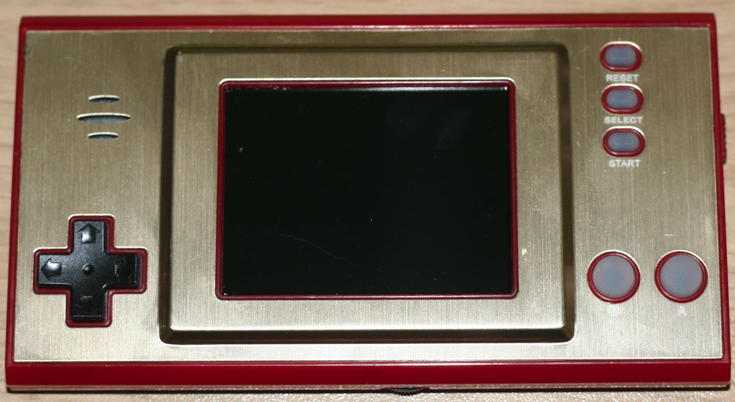

He comprado en Aliexpress una videoconsola de estas tipo G&W muy parecida a la del vídeo, pero en pequeña: https://www.youtube.com/watch?v=LP_JqTyMW1Y curiosidad el que hace el vídeo, estuvo un tiempo por aquí antes de la caída del servidor y ya nunca más se supo :roll:
Pues bien, tras jugar una partida al tetris, al apagar y luego encender, ya no ha vuelto a tener imagen, se escucha, parece que si se pulsan los botones funciona, pero nada más. Bueno, en la televisión funciona perfectamente.
Alguien ha destripado alguna de estas con éxito? De momento he escrito al chino a ver si me da alguna solución, el reset como que le da igual, se nota que algo se resetea, pero no se ve el menú.

Suponiendo que el flex de la pantalla no vaya soldado, es posible que se haya soltado de su conector. Esto sucede incluso con los remakes que está sacando Nintendo de sus Game & Watch, tanto el conector de la batería como el de la pantalla tienden a abrirse y a liberar el cable. No vas a perder nada por abrirla y echarle un vistazo...

alt escribió:Suponiendo que el flex de la pantalla no vaya soldado, es posible que se haya soltado de su conector. Esto sucede incluso con los remakes que está sacando Nintendo de sus Game & Watch, tanto el conector de la batería como el de la pantalla tienden a abrirse y a liberar el cable. No vas a perder nada por abrirla y echarle un vistazo...
Esperemos que sea eso :rezo
De todas formas voy a ver lo que me contesta, pero tiene toda la pinta de que sea eso que dices, porque golpes no se ha llevado.

A mí me pasó lo mismo con una parecida. No era del cable flex. A veces, sacando la batería y volviendo a ponerla, se encendía la pantalla de nuevo.
Finalmente le mandé un video al vendedor para que viera que funcionaba todo menos la pantalla y me envió otra de forma gratuita.
