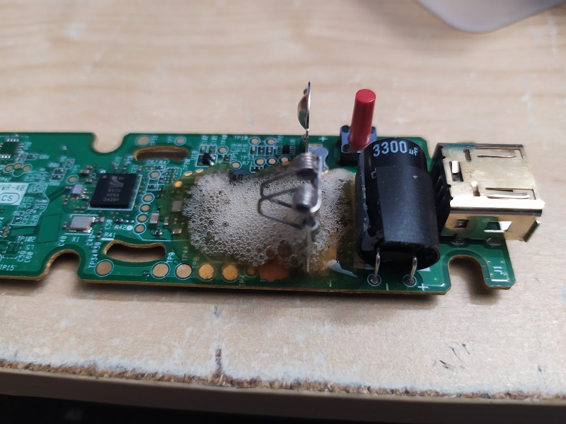

Por que si no pasa esto:

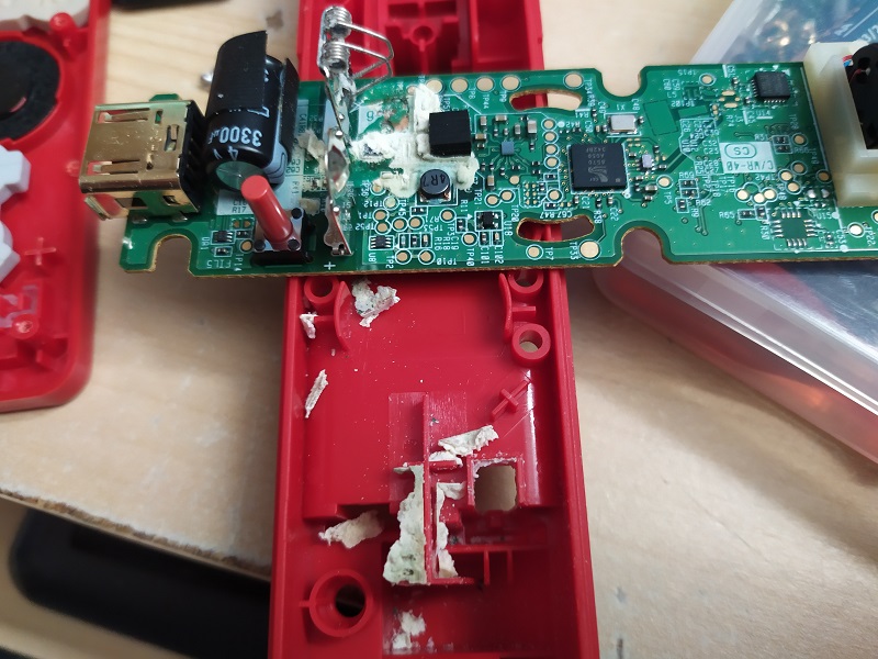

Por suerte le he puesto vinagre y se ha comido todo el acido... y la mascara de la placa dejando el cobre a la vista:
Burbujitas, como en el colacao! :twisted:
Al final lo he recuperado, pero recordad quitarle las pilas a todo trasto que las lleve y querais guardarlo durante largas temporadas >|

Eso es muy muy típico en los mandos de Wii. En su día teníamos decenas de ellos para reparar, y la mayor parte se había estropeado por culpa de las pilas. Sucede más en esos mandos que en otros dispositivos a pilas, no sé por qué...
Y también la mayor parte de ellos se podían reparar limpiando los contactos de las pilas, y en muchos casos la placa se quedaba pelada, sin la capa protectora. Tengo por ahí una placa que está completamente mondada, con las pistas a la vista xD
