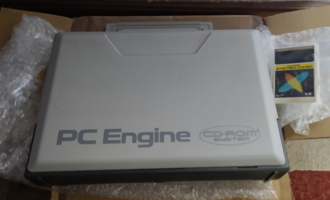

Y hace unos días encontré esto, llegó ayer y lo he probado hace un rato:
No soy ningún experto en este sistema, pero no recuerdo haber visto en ninguna web de segunda mano ese invento con la tapa incluida, que a la vez hace de maletín y menos aún con el HuCard. Me pareció que tenía buen precio y lo compré.

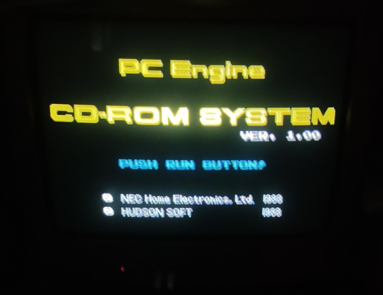

Hoy he abierto el paquete y directamente he cogido el HuCard para probarlo en la consola y ver si funciona. Ha arrancado al primer intento:
Así que la consola funciona, lo que es un alivio no tenerla que añadir al montón de sistemas para reparar. Al final, me ha salido bien lo de comprar sin saber si funcionaba. Normalmente no tengo tanta suerte.

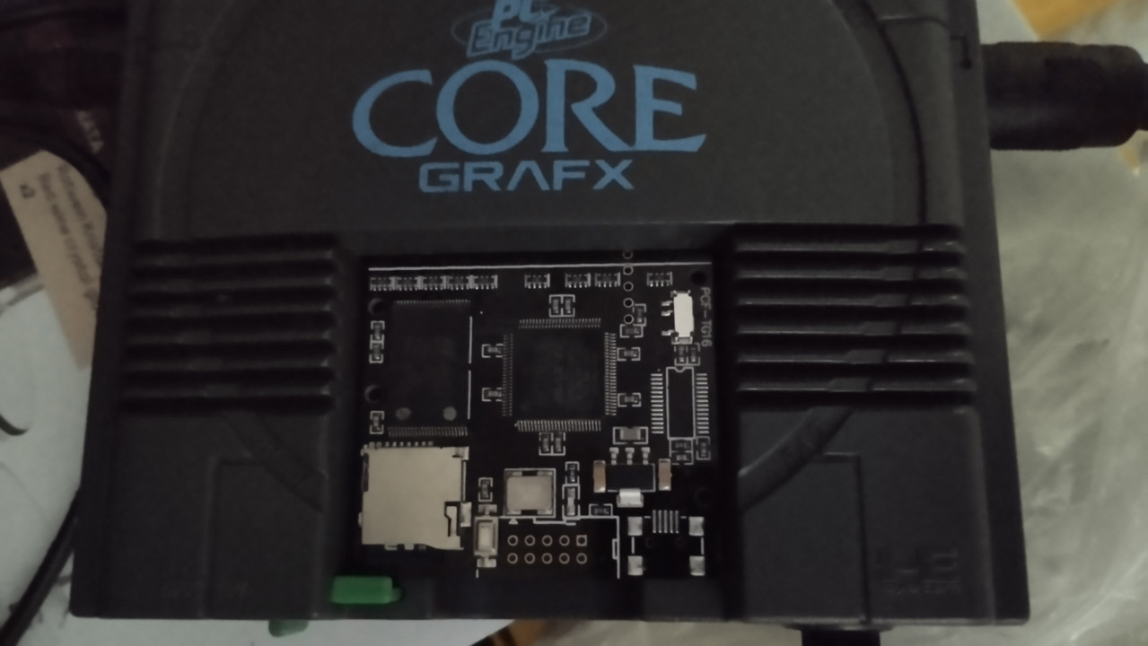

No sé dónde leí que algunos everdrives de Turbografx tenían un problema con los tornillos que sujetan el plexiglás ése que tiene a modo de protección y donde va el logo impreso. En algunos modelos antiguos sobresalen mucho y puede dañar la carcasa de la consola en la zona del slot. He mirado el mío y, efectivamente, la cabeza de los tornillos sobresalía un poco. Así que los he quitado y, por probar, he vuelto a meter el everdrive sin esa pieza.
Y...

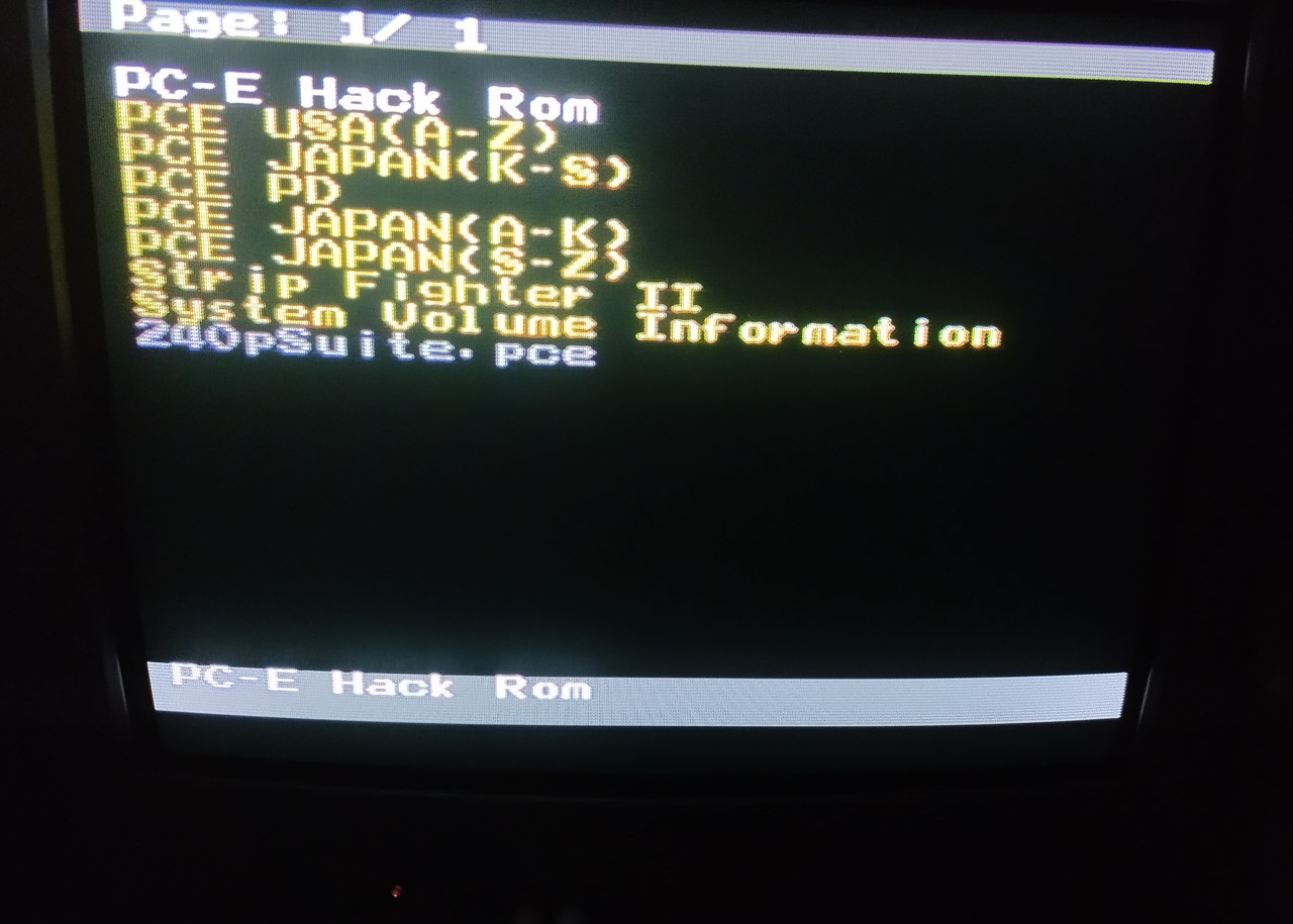

No sé si esa pieza que he quitado le impedía que hiciera buen contacto, o que los pines se han ido limpiando al meter el HuCard y luego, de nuevo, el everdrive.

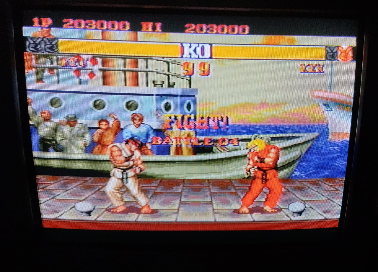

El caso es que funciona la consola y el everdrive (ya sacaré la Dremel para limar un poco la placa y que no sobresalgan las cabezas de los tornillos), y no podía ser de otra manera, lo he celebrado como se merece:

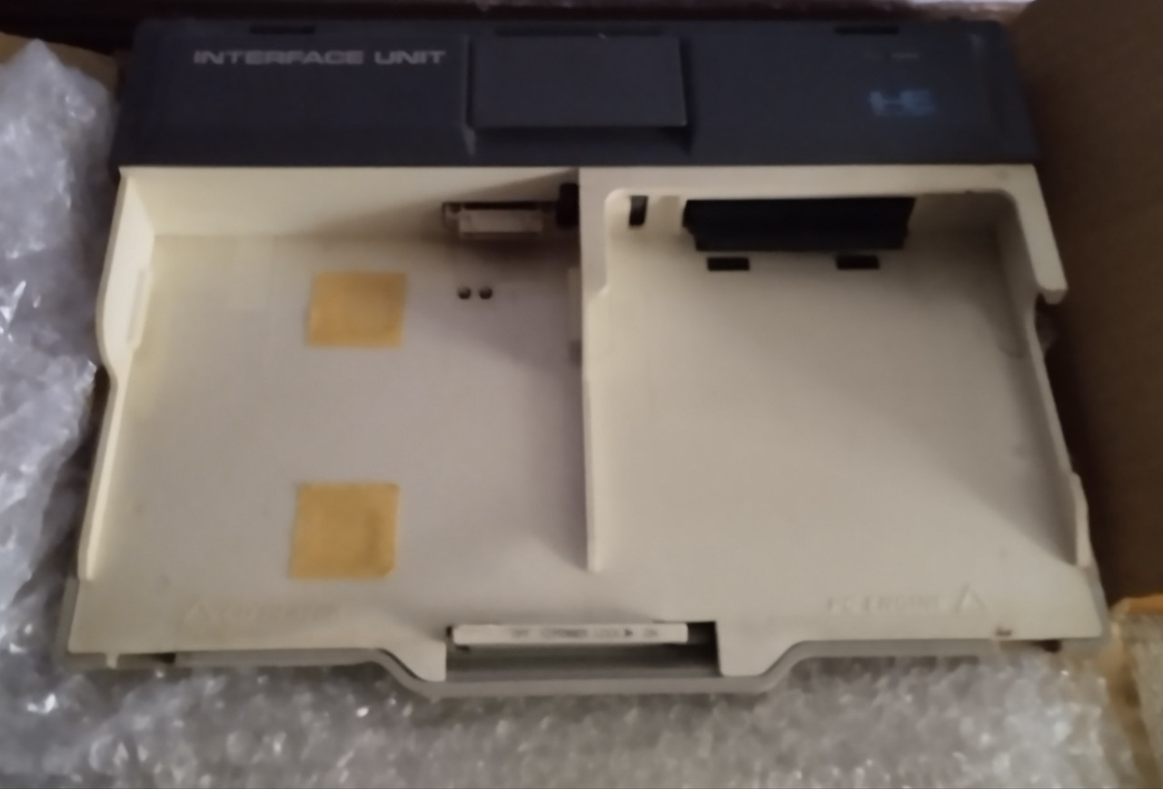

Ahora sólo me queda probar que "la maleta" funcione, aunque básicamente lo único que hace es sacar vídeo por rca. Ya que encontrar un lector a buen precio va a ser bastante complicado, pero nunca se sabe...

El lector de CDs del IFU era relativamente fácil de conseguir porque todos los que aparecían estaban rotos. Hay uno de los engranajes del mecanismo de tracking que se desintegra y hacía que el chisme no sirviera de nada... Pero, actualmente, venden repuestos para esa pieza, sustituirla no es complicado y devuelves a la vida un trasto muy chulo :-)

Recuerdo la epoca de las IFU y los cdroms rotos que vendian en ebay casi al peso....y como dice Alt, eran relativamente faciles de reparar cambiando la rueda dentada, el problema era que durante años no hubo repuestos de esa rueda.
