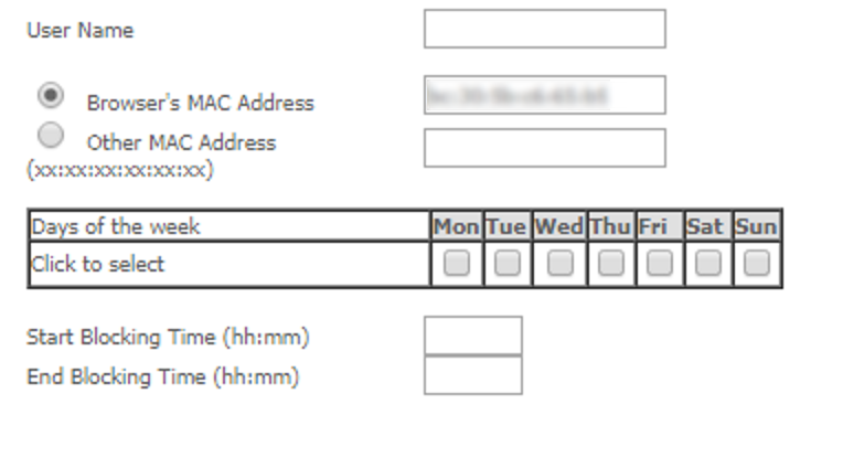

Tengo Jazztel, jiji.
De toas formas he visto esto:
Va a ser eso, lo que se llama "control parental"
