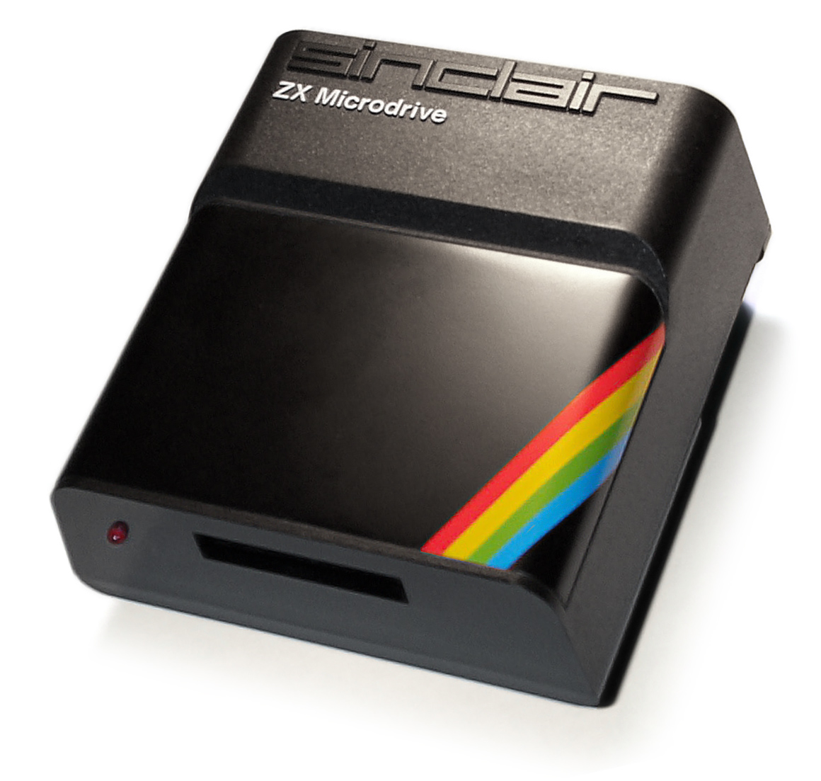

Mensajepor Mejias3D » 28 Dic 2014, 21:12
mcleod_ideafix escribió:¡Qué chulada! Y recuerda justo lo necesario al diseño del ZX Spectrum original, para que los de Vega no se mosqueen :)
Esa es la idea, aunque debo reconocer que recuerda mucho más a un Sinclair ZX Microdrive, pues hasta parece tener el huequito frontal de entrada de los cartuchos microdrive...
