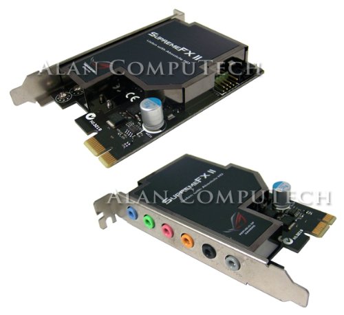

Esta Asus Maximus Extreme es bien rara, porque incorpora una tarjeta de audio hija SupremeFX II con los conectores traseros, que se pincha en un zócalo PCI Express x1 especial de la placa (no sirve para otro cometido, cuidado también con eso). Bueno más que tarjeta de audio, es solo un "riser" pues el chip de audio está en la placa madre y dentro de la carcasa solo hay un pre-amplificador.
La placa madre no cuenta con el típico pin-header para HDAudio/AC'97, pero sin embargo la BIOS sí que incorpora la opción de desviar el sonido a los conectores frontales... así que debería estar por narices en esa tarjeta hija (ver foto inferior) porque al menos coincide en la forma:
Imagen Imagen
