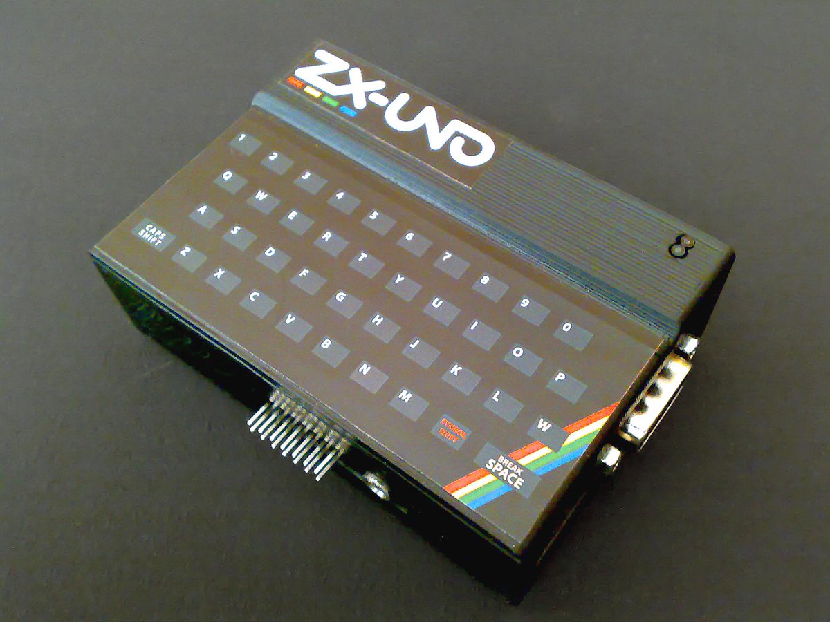

Ya podemos usar Joystick en Zx-Uno!
Se trata de esta palanca que he creado con mi impresora 3D, para ser utilizada sobre el pad numérico de los teclados estándar.
No necesita ser pegado o atornillado, pues descansa directamente sobre la tecla 5 del pad y no se mueve de su lugar gracias al perfil cuadrado de la base de la palanca que encaja en esa tecla.
El diseño está pensado para que también funcionen los movimientos en diagonal. Tan solo debes tener en cuenta que la tecla 5 siempre estará pulsada cuando lo uses, por lo que en el archivo ps2k.vhd, que es donde se define el mapa de teclado para el core de ZX-Uno, esa tecla no debe estar definida.
Como veis el teclado tiene unas pegatinas, se trata de mi set de pegatinas ya aplicado (más info aquí). En lugar de vinilo he usado impresión láser sobre papel adhesivo + laminado en caliente con acabado mate, con una calidad y aspecto apenas distinguible del acabado de serigrafía original de fábrica.
Como tenía espacio de sobra en una impresión de tamaño A4, decidí imprimir un miniteclado, y pegatinas para otras cosas, como por ejemplo, para mi adaptador de ratón PS/2 a ratón Commodore Amiga, mi amplificador de cassette para Spectrum o este interfaz para leer tarjetas Compactflash, para Spectrum +2A y +3, con la ROM +3e.
Para aquellos que puedan estar interesados en imprimirse un "Joykey", que es el nombre que le he puesto a este invento del Joystick sobre teclado, se podrán bajar el modelo de Thingiverse muy pronto. Aún no está publicado.

antoniovillena
Mensajes: 2013
Gracias recibidas: 9 veces
Re: ZX-Uno prototipo 2: seguimos dándole caña
Mensajepor antoniovillena » 13 Abr 2015, 19:40
Qué original el joystick ese. Es la primera vez que veo algo así, lo mismo puedes patentarlo y hacerte millonario porque barato sí que es el invento.

La idea de ese mini joystick me parece espectacular :shock:
Hark0
Mensajes: 1695
Primera consola: (Otro)
Mensajepor Hark0 » 14 Abr 2015, 10:19
Mejias3D escribió:
antoniovillena escribió:Qué original el joystick ese. Es la primera vez que veo algo así, lo mismo puedes patentarlo y hacerte millonario porque barato sí que es el invento.
Gracias :-)
Prefiero licenciarlo bajo Creative Commons y con más motivo aún, siendo, como es, para uso y disfrute de la comunidad de usuarios de ZX-Uno.
Y no sería mejor, pienso,.... quitar la tecla 5.... ¿para no andar "pulsandola" todo el rato?
