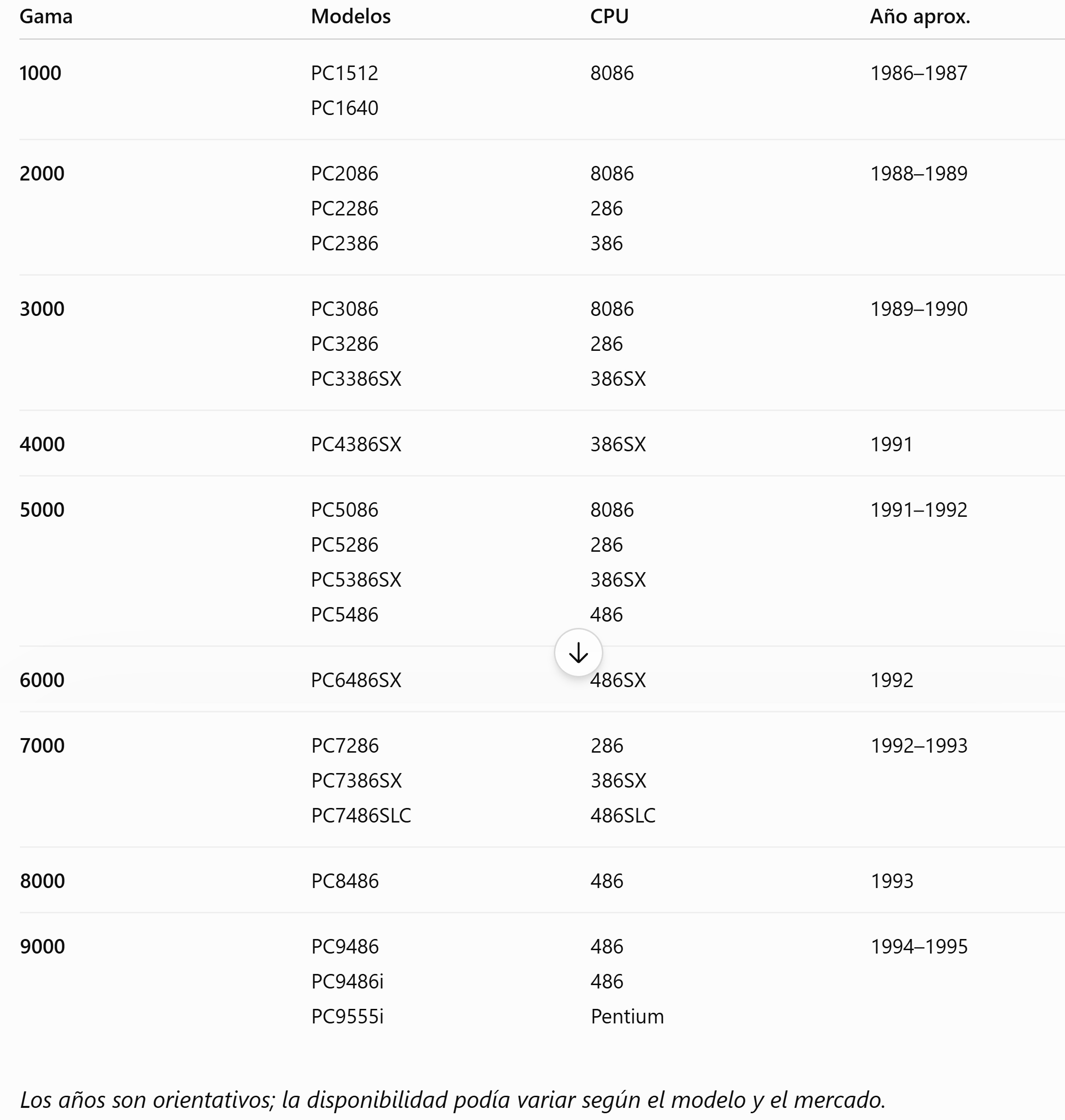

Hola, abro este hilo para buscar algo de información.
Quería saber qué modelos de Amstrad PC 486 se comercializaron en España. La IA me dice que hubo una gama 6486 SX, DX y DX2, que parece ser que sería el tope de gama y luego las gamas 7486, 8486 y 9486 como gamas medias o económicas. La nomenclatura parece un poco contraintuitiva... el caso es que tampoco encuentro claramente que alguna de esas gamas se vendieran en España.
Me gustaría encontrar qué módelos se vendieron y con qué configuración venían.
A ver si alguien puede aportar info :tecle:

Bueno, a la IA siempre hay que cogerla con pinzas...
Por lo poco que he encontrado:
- En las series 6000, 7000 y 8000, los 486 vienen a ser los ordenadores más potentes (o únicos) de la serie, lo que les convierte en tope de gama.
- En la serie 9000, solo hay un 486 y un Pentium, lo que lo convierte en la base de gama.
- Creo que en ninguna serie el procesador se puede considerar de PCs de gama alta (excepto quizás en la 6000), son más bien de gamas medias. Según la wiki de va de retro, los 486 equipados eran de "segunda fila" (SX y SLC).
- Me sorprende que en 1993 estuvieran vendiendo un 286 (7286)... aunque según la publicidad inglesa incluía DOS 5.0, un GUI propio y Lotus (sí, Lotus) Works 3.0.
- Después de la serie 9000, parece que vendieron un todo en uno (Amstrad Integra), pero eso ya es un P100...
- Los pocos folletos publicitarios que he visto son en inglés o francés. Nada en castellano que nos saque de dudas de si se vendieron aquí.
No sé si con lo de gama alta se refiere a la situación del equipo dentro de su gama, o dentro del mercado.
Supongo que las únicas maneras de saber si se vendieron aquí serían:
- Información de primera mano de vendedores.
- Publicidad en castellano.
- Reviews en revistas de la época (PC Actual?, PC Magazine, Byte, esas cosas).
- Listas de precios de distribuidores oficiales en revistas de la época. Pudo haber importación paralela, pero lo dudo (por el teclado y el software).
Buena suerte con el proyecto. No hay mucha documentación de los Amstrad PC más allá de la serie 2000 (y la serie 2000 tampoco es que esté excesivamente documentada).

Entonces más o menos esto es lo que he ido encontrando como confirmado. Sobre todo con info del museo de los 8 bits:
(Las fechas pertenecen a la aparición de cada familia/modelo en el mercado, desconozco si en España llegaron a salir o si se retrasaron y cuanto). Por el post anterior confirmamos que hasta la serie 3.000, salieron en España (aun desconozco si todos los modelos).
- Entiendo que el primer modelo 486 fue el de la serie 5.000. También hubo 486 en la serie 6.000, 7.000, 8.000 y 9.000.
- El Amstrad Mega PC era, en esencia, un PC7386SX modificado. Concretamente, llevaba un Intel 386SX a 25 MHz y en su interior incorporaba una Mega Drive/Genesis completa, con su propio hardware y ranura para cartuchos. Salió al mercado en 1992.
- No todas las familias tuvieron modelo 086/286/386/486.
- Parece ser que Amstrad lanzaba cada año (o menos) una familia nueva, y para cada familia (no en todas) repetía las opciones de modelos 086/286/386/486 para adaptarse a las necesidades del mercado. De manera que un 3386 técnicamente era superior a un 5086 pese a haber salido 2-3 años antes.
- Entiendo que de una familia a otra, básicamente cambian:
1) El diseño de la caja de la CPU.
2) El posicionamiento comercial (precio y segmento de mercado) y márketing. Por ejemplo, el 2286 se seguía vendiendo para público empresarial o generalista, y el 5286 a pesar de ser en esencia el mismo procesador, se vendía con tarjeta de sonido y en oferta con software/juegos incluidos en consonancia para un público más orientado a juegos.
3) La cantidad de RAM, disco, gráficos y equipamiento. Si bien se sacaba en cada familia los mismos modelos de procesador (o similares), la cantidad y calidad del resto de componentes iba escalando con los años en cada familia nueva. De manera que dos familias consecutivas podían compartir CPU con generaciones anteriores, pero ofrecer mucho más almacenamiento, memoria, gráficos, software y una experiencia de usuario diferente.
- Ahora bien, ¿hubo algún modelo de 486 de cualquier familia vendido en España por Amstrad?:
A) Se publicó en Diario de Alcalá, lunes 20 de mayo de 1996, en la página de Breves, nº 33, dentro de la sección 8 VARIOS. el siguiente anuncio: "«VENDO ordenador Amstrad, 486, 8x, con varios juegos y discos, ratón, etc." y viene el número de teléfono y todo. El anuncio no indica de qué serie podría tratarse, y tampoco garantiza que no fuese un ordenador importado.
B) En un número de Diario de Alcalá aparece un artículo sobre el aula de informática de las Escuelas Pías de Alcalá de Henares. El artículo explica que los primeros ordenadores instalados allí fueron «unos Amstrad 486», descritos como los más modernos de la época. Aquí tampoco sabemos familia, pero ya no es el caso de un particular. Entiendo que serían comprados de forma local (no deja de ser una suposición).
Me lo he pasado bien investigando y leyendoos sobre este tema :tecle:
